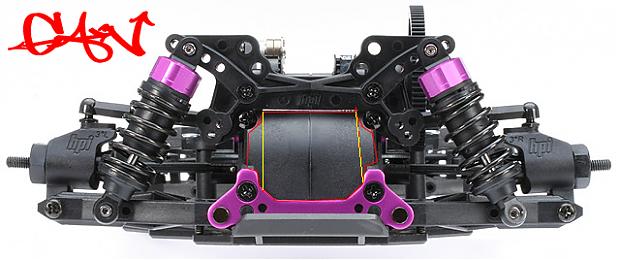

                  DiffMod
                  kutt der den gule linja går, ikke den røde.
                  Best å skru fra hverandre alt, sånn at du har diffhuset for seg selv, går ann å gjøre det når den er der også, men du kan komme borti diffen og belte.

                    Åja, men hva er det så blir så flott når du kutter opp der da? men tror ikke jeg kommer til å kutte den opp me det første
                    www.norcc.com
                      Det som skjer når du kutter opp der så åpner du dekselet på diffen på baksiden, så om du får en stein ved diffen så detter den ut på baksiden. Om dekselet er der blir steinen liggende og da er det større sjangs for at den kommer i drevet i diffen og ødelegger diffen og reima.

                          Hvis du skal kjøre på noe annet enn helt prikkfri bane uten noe grus eller småting kan du likegjerne gjøre den diffhus-modden med en gang, ellers ryker beltene med en gang. Rart ikke den leveres sånn fra fabrikk, spør du meg.

                            Det som skjer når du kutter bort den biten, er at små stein ikke setter seg fast der og ødelegger belte eller diffen, det er litt surt...
                            hvis du skal kjøre på bane eller steder det ikke er noe små stein så er det ikke noe problem, men er det små stein der(å ikke mye engang) så hadde jeg fiksa det... ellers merker man ingen ting.

                              Ja kommer til å fjerne plastikken i løpet av helga, men har ikke dremel så jeg må varme opp er lite sagblad/kniv tror du det kommer til å funke?
