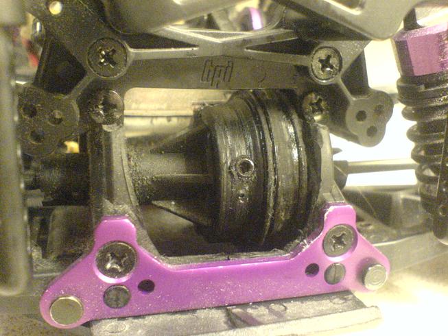

                Fin idé med lexancover, men siden det funker å åpne diffhuset er nok det bedre, siden man dermed også slipper ut mer varme. Jeg har forøvrig gjort det både foran og bak, like greit det når man først er i gang. Frem med Dremel'n (som er på tilbud på Clasern om dagen! før 749 nå 398 )
                Før og etter-bilder på http://www.pegs.no/mod/sprint2/
                Nederst her i tråden finner man også "liknende tråder". Kanskje du finner noe nyttig der

                  Hei.
                  Tok meg 5 min med en tapetkniv fra Clas`ern igår kveld. Ble greit.
                  Satte også på disse hjulene, men de er faktisk mer grep i enn de originale stage D dekkene fra HPI. Men pene var de da. Haha...
                  Så da er vi på dekkjakt igjen...

                      Ble litt kreativ nå... Laget et lite hull i diffhuset og pumpet inn 50000 siliconolje. Deretter satte jeg inn en setskrue (3mm) i hullet.
                      Stakk forresten et lite hull ved siden av for å slippe ut lufta. Dette er ikke tettet, men så tykk olje vil nok ikke bli noe stort problem.
                      Altså: Homemade diffsperre med minimal mekking og mulighet for fremtidig anger: kr. 60,-

                        er jo ikke så mye stress og demontere og ikke borre høl i diffen da.
                        Funker like godt med papir og strikk som olje av seig type
                        skjønner du ikke gadd og skru men hva når den skruen skløir utover?

                          ser også fordelen med det der ... myyye kjappere og bytte olje under kjøring... dette er noe 1/8 buggy gutta har drevet med i flere år..... men nå har de fått så god råd at de har differ liggende som er bare og smette over
