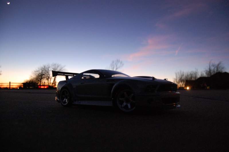

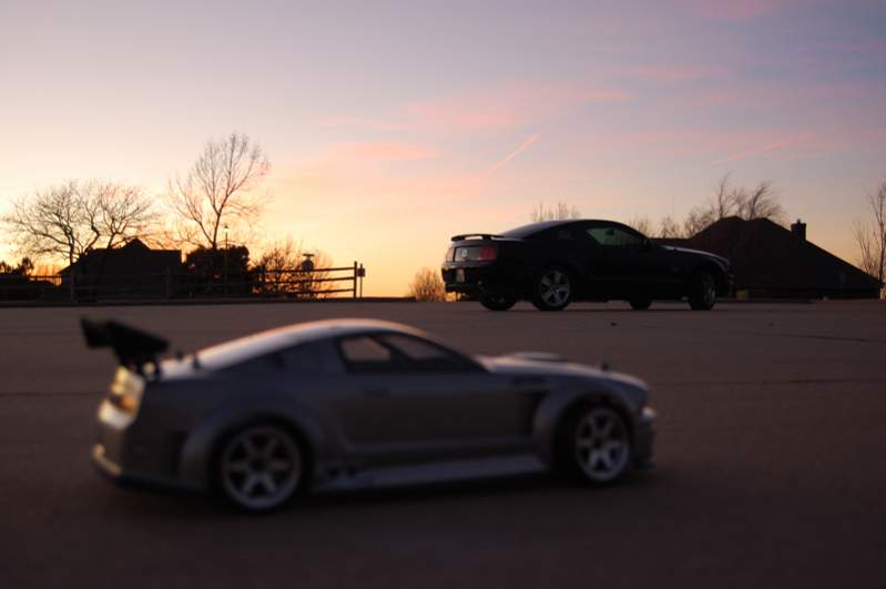

    Er det noen som har kjøpt denne?
    Førsteinntrykket var slarkete forstilling, men når batteriet var satt inn og skallet klipset på, fy F...
    Dæggern for ei børse!
    Eneste bekyming er reimene. Syns jeg har hørt rykter om at bilen må modifiseres for å redusere slittasjen. Stemmer det?
