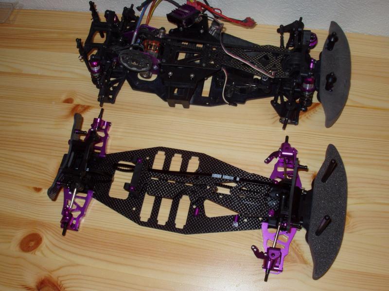

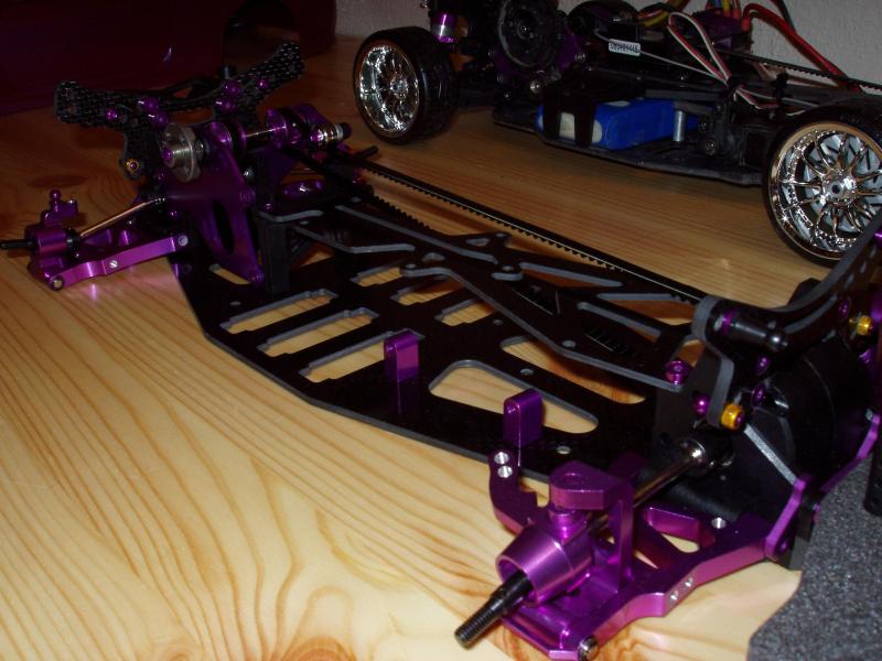

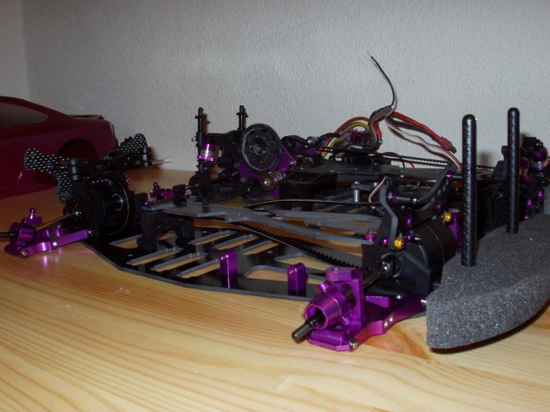

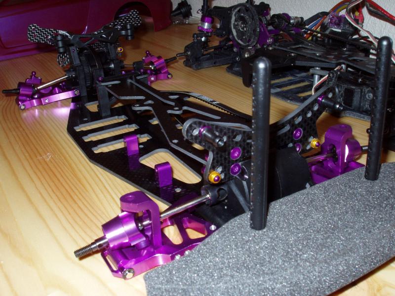

    Har en Sprint 2 med speed passion børsteløs sensorbasert motor/esc og 7,4v lipo batteri. Denne brukes til drifting og on-road kjøring, så det kan gå hardt utover den til tider
    Så nå holder jeg på å bygge en ny Sprint 2 med alt av hop ups jeg kan finne, som kun skal brukes til innendørs drifting.

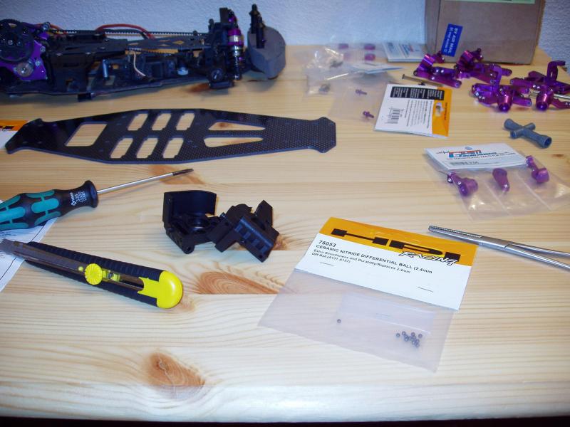

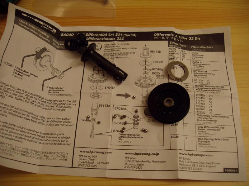

    Fått montert litt idag, og byttet kulene i kulediffen forran siden denne skal være åpen. Bak blir det også kulediff som blir låst.
    Har det meste av delene liggende, er bare småtterier som mangler. Så legger ut bilder etterhvert som ting blir montert.
    Montert til nå:
    - karbon underramme
    - karbon toppramme
    - karbon demperfeste forran
    - karbon demperfeste bak
    - lilla alu c hub`er forran
    - lilla alu bærearmer forran
    - lilla alu bærearmer bak
    - lilla alu knuckle arm forran
    - lilla ball end rundtom
    - lilla alu servo fester
    - div lilla skruer og skiver
    - kulediff forran med oppgraderte kuler, åpen
    - kulediff bak, låst

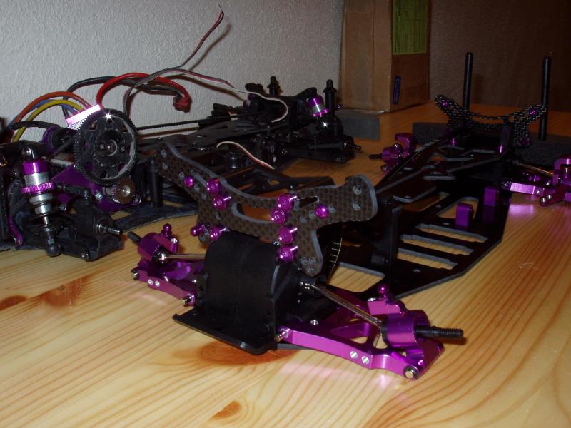

          Oppdaget idag at alt på det bakre demperfeste var snudd på feil side

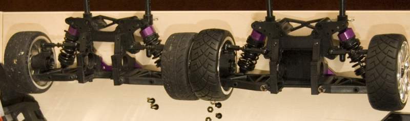

                  Diffhus modden er rett å slett at du skjærer bort de skjermene rundt diffen på sprint 2 som sitter rundt diffene forand og bak. De ser ut til å skjerme diffene for skitt og stein, de gjør i og for seg. Men de fanger steiner også. Derfor velger mange, ja så å si alle og fjerne denne ''skjermen'' rundt diffene. slik at stein og skitt heller treffer diffene og spretter unna, Imotstening til å bli sittende fast mellom diff og denne skjermen. Da vil steinen som sitter der spiseopp diffen nokså raskt!

                      Her er et par bilder som viser diffhus modden og hva som skal fjernes (ikke min bil)

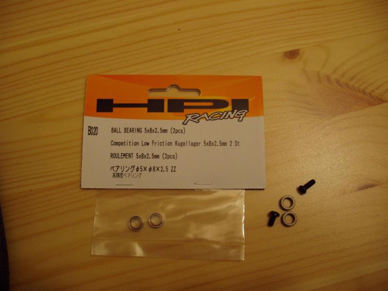

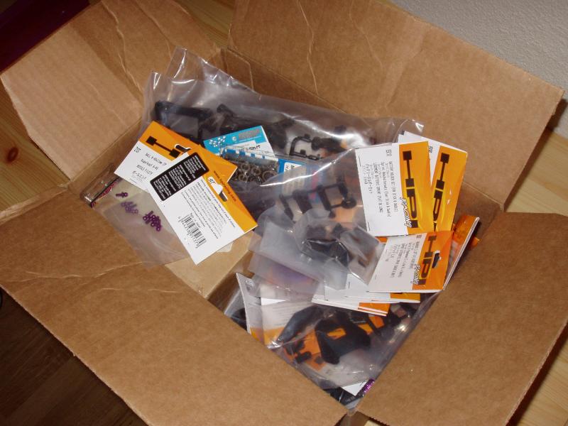

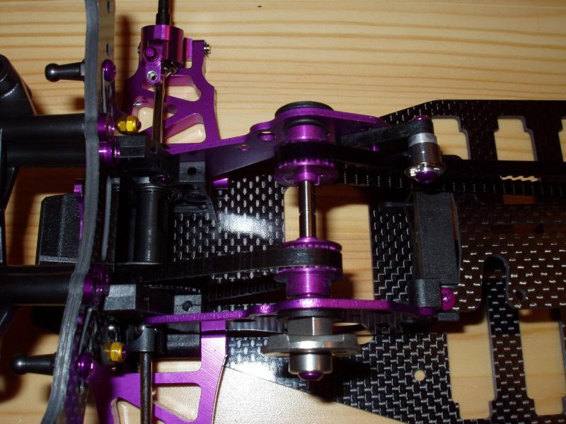

                        Fikk pakke idag så nå er de originale lilla delene montert. Byttet ut foringene til reimstrammeren med kulelager. Montert lilla alu reimhjul og stålmedbringer. Satte akslingen til reimhjulene i dreiebenken og pusset den blank.
                        sigpic HPI Sprint 2 Drift | FG Monstertruck | ARC Cessna | Multiplex Mentor | Multiplex Easyglider | Kyosho Mini-Z Monster jubileumsutgave m/lipo | Kyosho PureTen | Tamiya Leopard tanks | Tamiya "The Frog" | Futaba 7C 2,4Ghz | Futaba 3PM 2,4Ghz |
                          Hvor bestiller du fra?
                            Denna bilen blir råå
                            Retteråsen
                              ja hvor har du kjøpt disse delene fra
