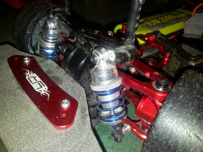

    Ja da dukka det opp bil ta..tamiya tt-01.. Vet at mange ville gått for Hpi eller andre biler men det var denne som dukket opp og var i riktig priskalsse til tilstanden den er i..
    Kommer til og bli litt av vært i denne tråden håper jeg..bilder,filmer,oppgraderinger og oppdateringer.Først og fremst så skal jeg kjøre litt i helgen og se om bilen overlever min harde "høyere fot" Skal få ut noen bilder av vidunderet så fort jeg får lastet de opp..Tar imot tips og triks..motor/batteri valg osv..Jeg er HELT grønn på dette..

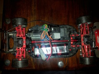

      Kjørte litt på jobben nå på morgenkvisten..jævli morro MEN plutselig ble all fremdrift borte..motoren går rundt som den skal men det skjer ikke noe mere enn eet...noen ideer? Drev? eller er det bare og åpne og se
        Sjekk om motor drevet( pinion ) sitter på plass før du åpener resten.
        Yokomo | LRP | Spektrum
          Artig Pent chassi til TT01 å være også, liker det røde
          Stå på
          Retteråsen
            Den er nå reparert igjen var en sett skrue på drevet på motoren som hadde løsnet..så da blir det nok litt drifting i helgen..har skrudd litt nitro bil og lekt litt i dag og..jævla morro rc er egentli..har ikke hatt noe sånn siden tidelig 90 tallet

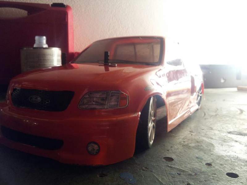

ID:	777667Tja..Hva skal man si
