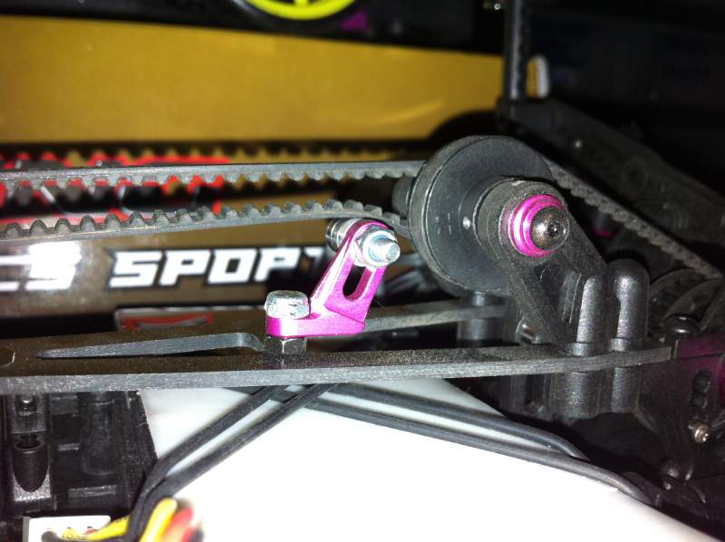

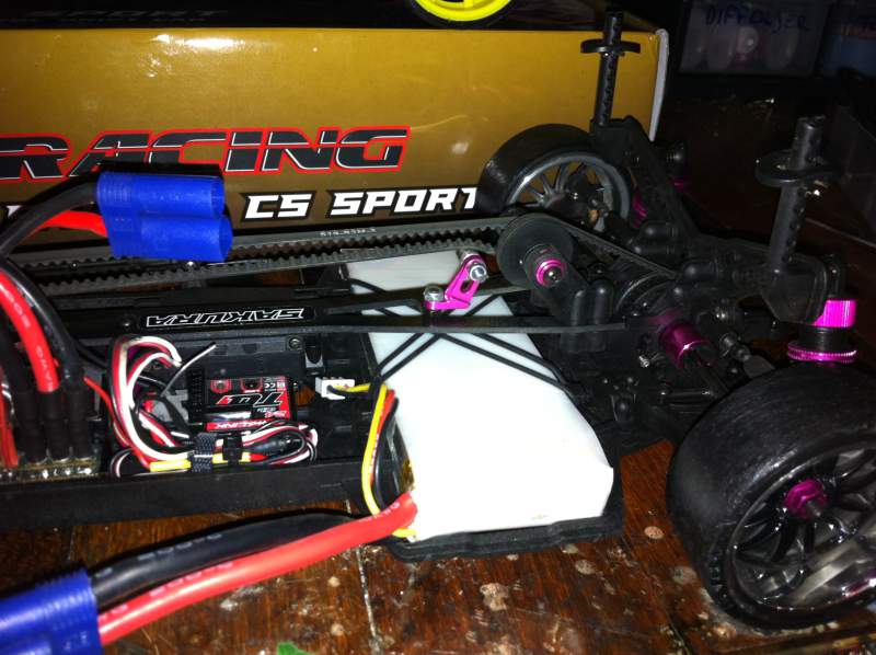

          har nå fått satt sammen begge sakurane er knallfornøyd, kjøpte med en tensioner til midtreim og en aluplate til spur drevet, har nå kjørt et par timer uten problemer i det hele tatt, ikke antydning til slitasje eller slerk på noen av reimene, vanvittig mye gøyere å kjøre med cs fremfor feks sprint 2 som drifter

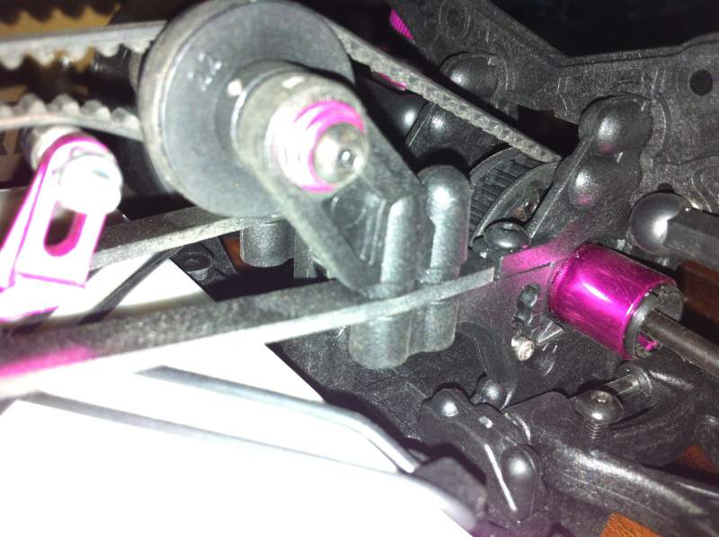

              her har du linker til delene tension stolpen laget jeg hull til langt bak for å få nok stramming på center reim kan sikkert laste opp bilde om ønskelig

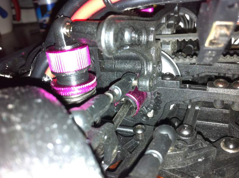

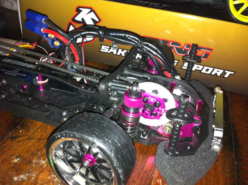

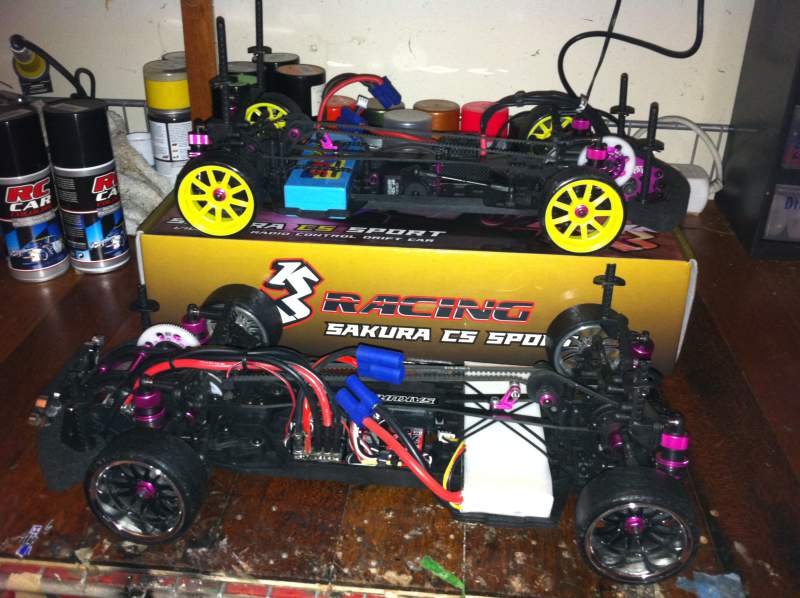

                  bilder skal bli fikk kjørt en time i dag igjen, fremdeles ikke tegn til svakheter i reimsystemet, bakdiff er montert som bruksanvisning sier men framdiff er satt på nest strammeste
ID:	778729Click image for larger version
ID:	778728Click image for larger version
ID:	778730Click image for larger version
ID:	778731Click image for larger version
ID:	778732Click image for larger version
