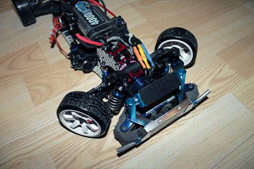

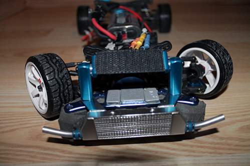

        Som jeg lovet så her er flere bilder av chassiet som det er noe, har klart å funnet ganske bra balanse nå så tror i morgen blir en helt annen kjøre opplevelse.

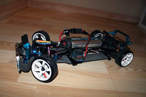

        Her er bilde av chassie i sin hel het .
        har lagt batteriet i midten for å balansere det meste mulig og det hjelper veldig!

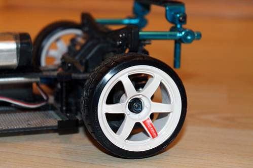

        Nye felger kjøpte i forgie uke, works look felger fra usa med T drift dekk

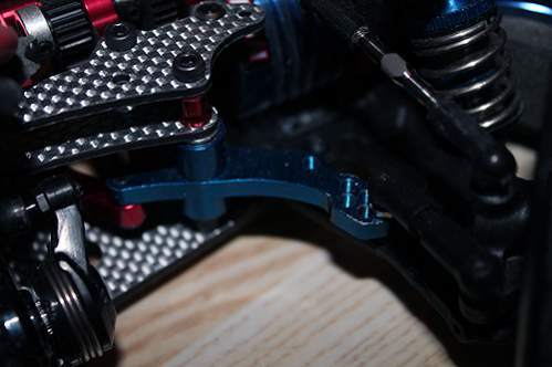

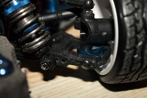

        Som du ser her har så jeg IKKE HUB, har caster i stede som går direkte til armen, ekstremt vikgit når du skal ha maks styre utslag den heter " D-124 Drift Package / D-Max Lower Caster Block 12deg " fungere utmerket.Så har jeg
        Front Steering Hub " fra DBR de heter Yokomo DRB-415.

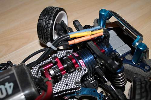

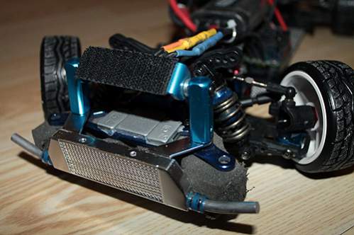

        Ser har ekstra vekt fremme og en intercooler som jeg kjøpte på Hobbyking realistisk look.

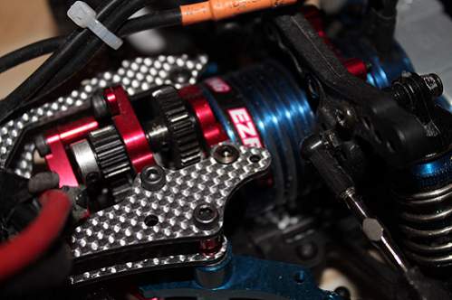

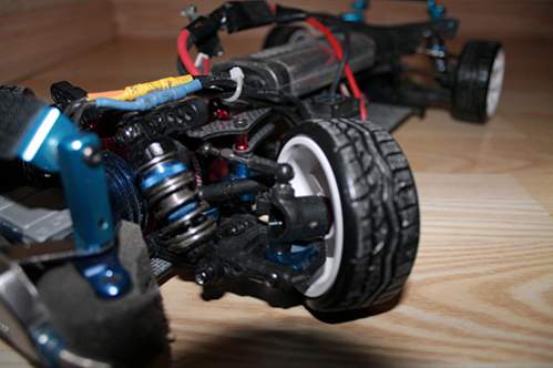

        Her ser du motor setup, med mye led, ca 3 gir led før motoren, så den mister på en måte mye kraft selvom det er en 13T .
