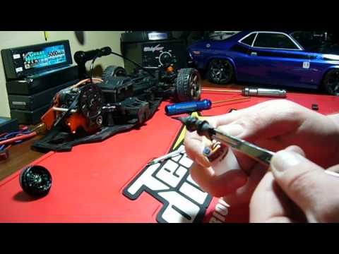

                    Blir sikkert Sprint 2 Flux Tror aldri jeg kommer til å drifte på "proffesjonelt" nivå. Takk for hjelp, skal spare penger i en måned nå! Men hvordan sperrer jeg bakdiff? Vet jeg kan søke på youtube men like så greit å bare spørre her
                      Vet ikke hvor mye som har kommet av alternativer til Sprint, men andre kits har gjerne flere alternativer for CS (Counter Steer) også. Slik at du kan få akslene til å gå i forskjellig fart, som gjør det enklere å få bilen ut i drift og holde den sidelengs.
                      Bare åpne den opp og fyll den med noe fast. Har sett folk bruke alt fra papir til epoxy. Nok av youtube videoer av det også. Selv hadde jeg prøvd Tec7 jeg har i boden, enkelt å fjerne også.
                        Kreativ kar her med krympeplast.
                          Ok, skal se om jeg finner noe på youtube. Så skal jeg se rundt hva jeg bruker.. Mulig jeg tar papir til å begynne med hvis jeg ikke finner noe annet bra
                            Tror jeg går for krympeplastikk jeg Takk for hjelpa!
