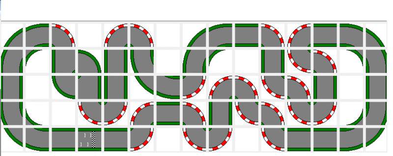

        Ok, takk for svar, jeg tittet innom Moss rc og så de hadde en banebredde på 120cm, vi har pr idag 5-6m x 15 m å bygge bane på så jeg tegnet en bane med ca 120cm bredde som ser ca slik ut.Click image for larger version
ID:	781874. Gi meg gjerne noen tilbake meldinger på hvordan den kan forbedres så vi kan få et best mulig utgangspunkt når vi begynner byggingen.
