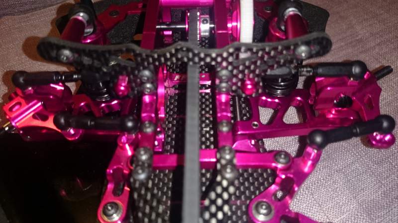

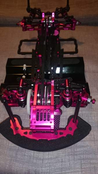

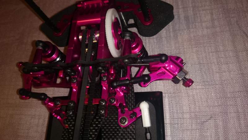

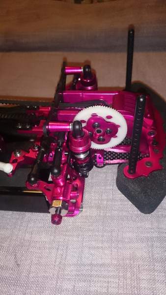

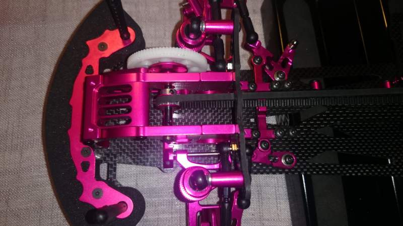

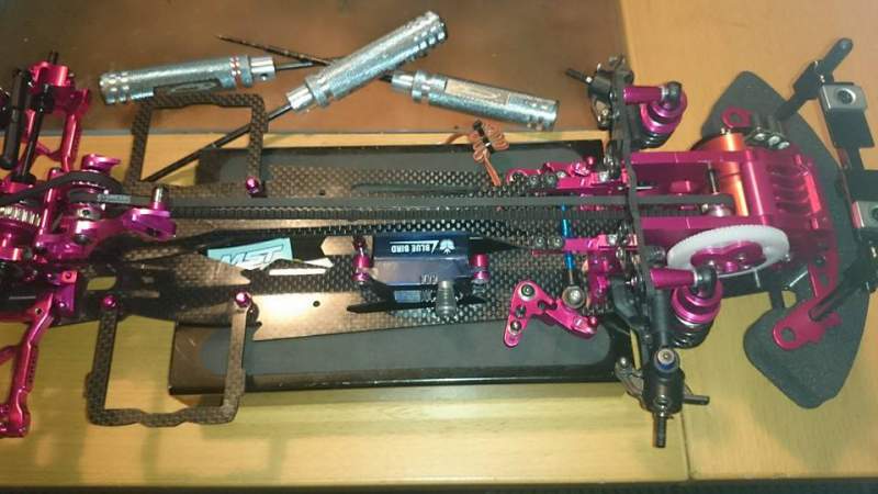

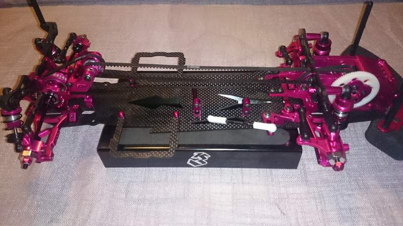

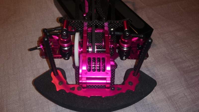

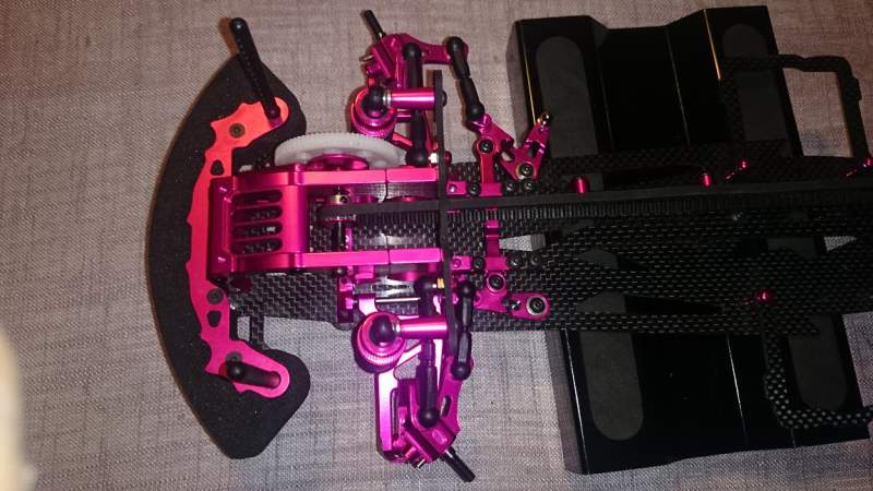

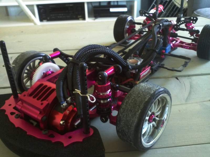

og nå er den rwd
tenkte først og bare hive av reima, og ikke noe mere,men fant ut at det så jo bare teit ut så da ble heller den "rett" måte valgt.
så da har jeg fjernet diffen,reima,drevet og akslinger borte.
Dvs enden på akslingene er der enda,for må jo ha noe og feste hjulet i, så da ble den indre(lange) akslinger fjernet på begge sider
så nå ser den skikkelig ut
Nå venter jeg på noe alu knuckles så jeg kan få kappet litt i dem og lagt med mere vinkel i styringa,samt jeg skal kappe og modde litt i selve styringa oxo,må frisere noe alu bort for og få mest mulig vinkel på styringa,blir spennende og se hvor mye grader jeg havner på til slutt
noen bilder av bilen slik den står nå og venter på knuckles etc for modding..
