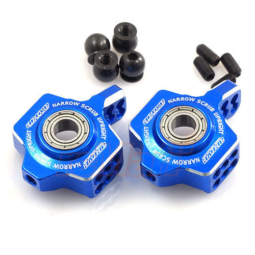

                Jeg har nå kjøpt:
                Str229DB
                TS-2129
                D-135
                D-114
                Tror du det blir noe forstilling av dette? Ser du hadde en CS-kit i delenummerne dine, er det noe som trengs? Blir det lettere/moro å drifte da?
                Christoffer
                  CS blir ikke nødvendigvis lettere, men mere morro ja, litt mindre aggressivt en 50 50 men du får sjikkelig bakhjulstrekk følelse ;D
