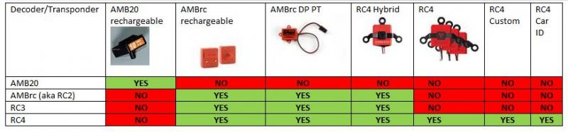

    Nå som det har kommet "nye" transpondere på markedet, har det blitt "problemer" med rundetelling, men det har noe med hvilken dekoder man bruker i klubben, og siden noen allrede har oppgradert til RC4 SW er det ikke alle som transpondere som virker.
    • Gamle transpondere: Kan brukes i AMBrc, RC3 og RC4
    • RC4 transponder: Kan kun brukes i RC4 dekoder eller i en oppdatert SW AMBrc dekoder.
    • RC4 hybrid transponder: Kan brukes i både AMBrc, RC3 og RC4 dekoder
    • Klone transponder : Kloned av MY LAPS kan brukes i både AMBrc,RC3 og RC4 dekoder, MRT er uvist
