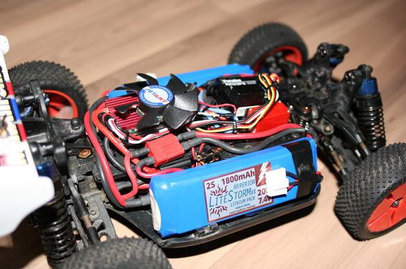

      Hei, har kjøpt en Dynomax 8000kv og En ultrafly (25A)brushless reg fra Elefun. Det som er det fine med denne regulatoren er at den har support for 4 Celler lipo og dermed økt fart og ikke minst volt (16,7 volt)
      Reggen blir fort varm men setter man på en liten kjølevifte blir dette problemet lett borte, det er ikke mye kjøling som skal til.
      I mini-inferno buggy fikk jeg akkurat squizet inn 2x2 celler lipo batteri på 1800 mah under karossen. Dekka blir ikke akkurat så brede når man gir gass i lufta..
            Det der så sykt ut.
            Kan da ikke være kjørbart annet en rett frem.
            Diffene bør jo være hærdet stål med slik power.
              man må være utrolig forsiktig på gassen ja, har planer om å sette i en digital servo for mer rask styring og presisjon, så er det jo gøy å eie andre biler og
