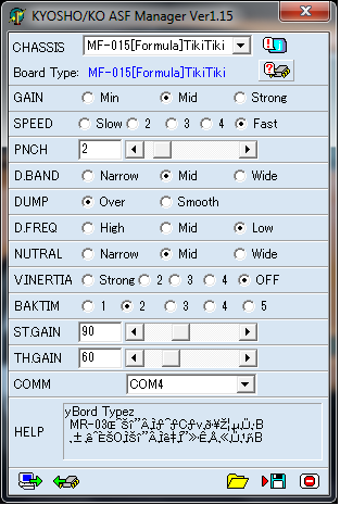

            Da har jeg lastet ned siste versjon av programvaren. v1.15.
            Som da også har med Tiki-Tiki versjonen av MR-03.
            Så får vi testet dette i løpet av helga tenker jeg.
              Versjon 1.15 har lagt med Tiki-Tiki versjonen av hovedkortet.
              Skal man justere på handicap, så må man ha Chase mode manager i tillegg.
              Alt finner du her -> http://www.kyosho.com/eng/support/in...niz_racer.html

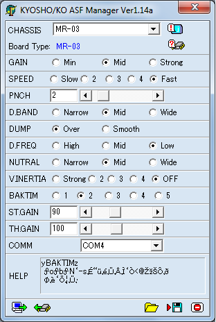

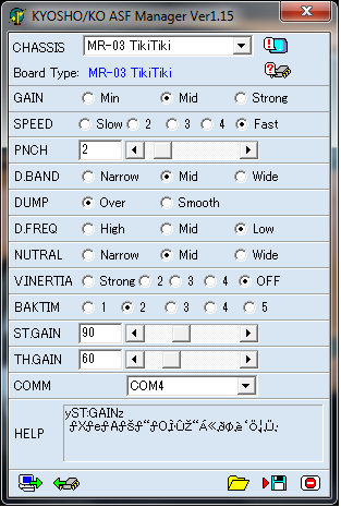

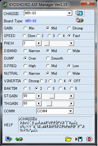

                Er dette et bra oppsett for MR-03? Eller er det noe som burde endres?

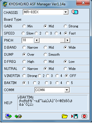

                Samme med MR-02EX, er dette er ok oppset?

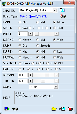

                Dette er oppsettet på MA-015, satte noe ala det jeg har på MR-03.
                  Ser at D.BAND er "wide" og at D.FREQ er "mid" på MA-015 nå.
                  Begge disse kan nok generelt sett sette til det samme som MR-03 tenker jeg, siden jeg ikke skal drifte.
                    På MR-03 har jeg endt opp med standardsettings. Eneste jeg nå gjør med nye biler er å sjekke at VI er satt til off og baktim til 1.

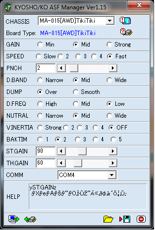

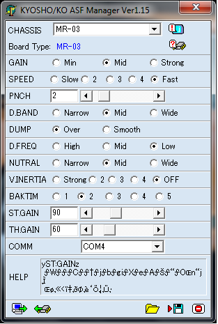

                      Har sjekket bilene min og justert litt.
                      Lurer egentlig på om dette er greie oppsett uten at jeg har fått testet det i det hele tatt.
ID:	782268 Click image for larger version
ID:	782269 Click image for larger version
ID:	782270 Click image for larger version
ID:	782271 Click image for larger version
