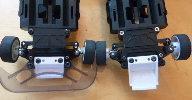

          Rune, hvorfor har Reflex gjort om på Raised Lower Tower Bar settet?
          Ny til venstre og gammel til høyre.
          Den nye bakre plata har ikke nedsenket skruespor som den gamle.
          Og fremre del kan man fortsatt ikke bruke "vanlige" skruer, siden det ikke er plass til hodet.
          Kjipt hvis man mister en skrue....
          Ellers er settet veldig bra som vanlig.
            Veit det er ny fabrikk. Ellers vet jeg rett og slett ikke Lasse
              hihi
              Det kan jeg forstå. Litt rart at han har gjort om designet.
              Men bortsett fra det så er det helt glimmrende.
              Den nye DPS til Reflex er veldig bra også. Litt stiv pris, men bortsett fra det er det bra.
                Enig.
                DPS'en er rett og slett rå! Alt blir så mye mer riktig.

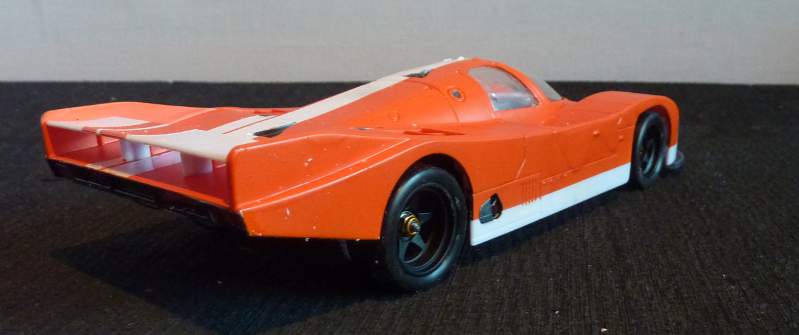

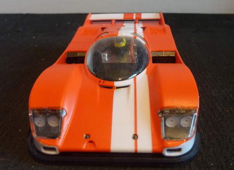

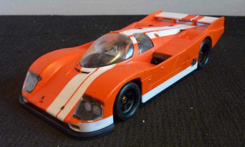

                  Mangler pittelitt pussing innvendig for at DPS'n skal gli perfekt.
                  Ellers er det kun klarlakk igjen.

                    For en knakanes tøff bil! Den blir det gøy å crashe med
                      Da har jeg pusset ned DPS tårnet med 2 mm for å ikke ta i "taket".
                      Pusset såpass mye på karosseriet før jeg gjorde det at det er sprekk i taket...
                      Men etter å ha kuttet DPS tårnet så har jeg altfor god klaring.
                      Skal teste med de mykeste fjærene på DPS og se om det kompenserer for kortere arm.
                      Men dette bir vel ikke det siste karosseriet jeg har på denne tenker jeg.
