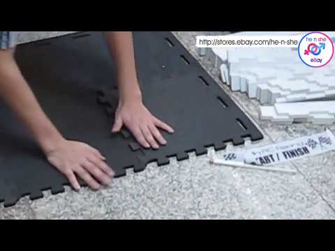

            etter litt googling så fant jeg denne:
            tro om denne kan funke til mini-z biler,mulig den blir for smal? evnt montere sammen 2 stk.
            hva tror folket om det
            prisen for 1 stk 5"x7" slik som i videoen er ca 1000kr inkl frakt.

              Alt for smalt etter min mening. Vanter festet med dobbelsidig teip, ææææh, det kommer ikke til å holde lenge. Ellers er vel underlaget greit men nå får de som faktisk har en bane komme med sin mening.
                Den så liten ut. Så ut som 30-35 cm bredde, og kort. Ser ut som dårlig feste av vantet også.
                Vi startet med 60cm bredde og middels lengde. Det var vanskelig til å begynne med, mye kræsj i vantet. Video er her:
                Denne kjøpte vi brukt på finn.no for 2000.-.
                Så kjøpte vi utvidelseskit og har 90cm bredde og litt lengre bane. En runde tar fra ca 4 sek og oppover, avhengig av hvem som kjører. Jeg syntes det var først når vi kom til 90cm bredde og litt mer lengde på banen det ble virkelig gøy. Det var lettere å kjøre rundt uten å dra i vantet hele tiden. Da ble det konkurranse mot tiden istedet for å unngå vantet. Eksakte mål på bredde/lengde på banen er jeg usikker på men noe soånt som 3x5m tipper jeg, men den er 90cm rundt hele.
                Vi har også slått sammen 2 slike baner og fått en mye større bane. Da ble rundetiden på +10 sek, banen var vel noe sånt som 5x8 med 90cm bredde. Enda mer gøy. Tror layouten på banen er i denne tråden: http://www.radiostyrt.no/showthread....-Mini-Z/page58

                  den banen i filmen er det den som heter "L" ? så smal ut den oxo syntes jeg..hehe

                    Hm... usikker på om det er L. Tror det er mer enn det, tror det er som denne.
                    Så kjøpte vi dette for å få litt mer, samt 90cm bredde. I tillegg hadde vel Nobrainer noen fliser til overs som gjorde at det var mulig med 90cm rundt hele.
                    Bygge selv er sikkert ok, men kjenner ikke til dette. Ikke sett noen foruten på bilder.

                      Det er ikke en "L" men Mini-96 det siste settet der.
                      Så er den utvidet med "expansion" settet til Mini-96 samt at jeg har hatt noen blanke fliser liggende.
                      Linkene som Sandstrand har lagt ut er av riktige banedeler, men den ene er vel av feil type frakt bare.

                      Å kjøre på noe mindre enn 60cm blir veldiog knotete. Det går greit, men synes personlig at 60cm er minimum på en bane.
                      Det er såklart greit med mindre enn 60cm hvis det kun er noen få meter.
                      Men synes 90-100cm er mye morsommere å kjøre på når man er fler enn 1 mann.
                      det er flere ting som kan brukes bortsett fra regupol og rcp, men disse to løsningene har vi flere som kan gi gode tips på angående dekk og oppsett.
                      Så hvis du tar det råd til en RCP bane, så tror jeg ikke du vil angre.
                      Det er kun tinyrc i USA som sender til Norge som jeg har klart å finne.
                      Frakta blir ca like dyr som flisene.
                      Så du må minst belage deg på dobbelt pris av det som står på settet.
                      Du må uansett spørre da....
                      Den banen du viser video av, den vil ikke passe med RCP og da vil du slite med å eventuelt få utvidet hvis den viser seg å bli for liten eller for smal.
                      Det er det "geniale" med RCP, siden jeg kan slå i sammen min egen bane med den vi har på jobb. Da blir det plutslig 8x4m å kjøre på på jobben.
