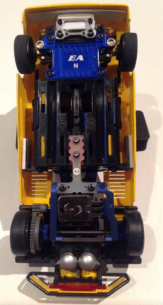

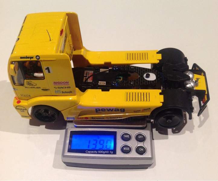

                  Sisu truck
                  Mye vekt i front og da ble det harde fjører.
                  N+1 i front og +0 på LM diff bak, er midt i blinken.
                  Uten batt. vel å merke.
                  • #39
                    Ser bra ut. Men du kunne satt i batterier når du skulle veie den da.
                    • #40
                      Det kommer, det kommer. Tenkte ikke over det når bildet skulle knipses
                      I tillegg har jeg ikke tenkt på plasseringen av transponderen. Lite plass når pynten bak hytta monteres.

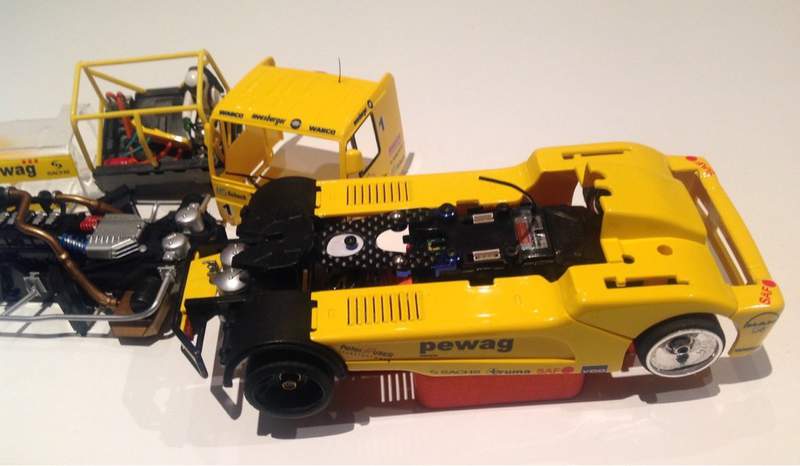

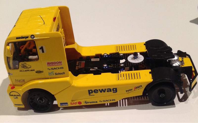

                            Sisu truck
                            Neste, lim!

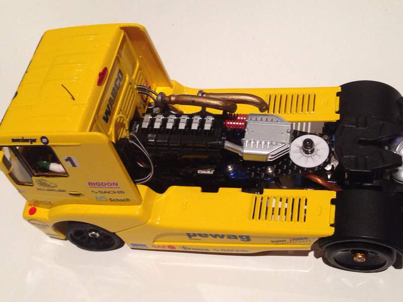

                                Noen flere små detaljer lagt til på denne. Slanger og slikt.
