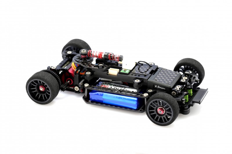

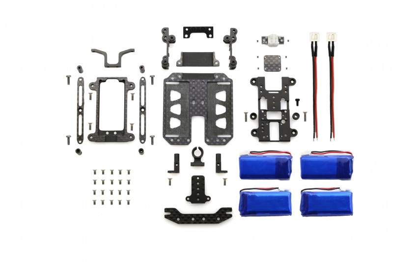

    MRX ("MINI RACING X-CAR") CONVERSION KIT FOR MR03 OR MR03 VE som det orginalt heter

    Dette er KUN chassi og batteri.
    Men det gir deg mulighet til å ta din orginale MR-03 eller MR-03VE og slakte helt for så å bygge den opp på et nytt karbonchassi.
    Det følger med 2 stk LiPo batterier så punch vil det bli nok av.

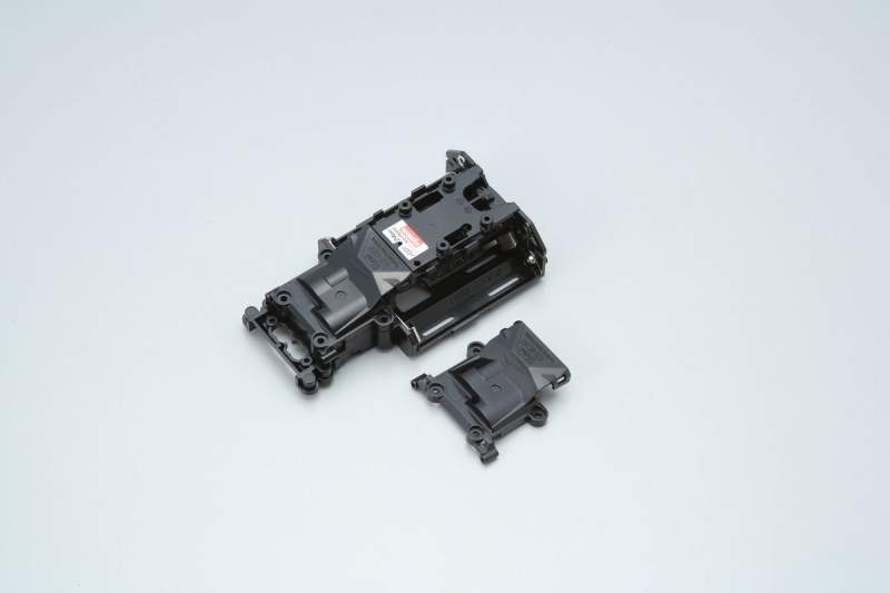

    Kit'er er vesentlig dyrere enn et ny chassi bare fra Kyosho, da prisen akkurat nå er på $180 + frakt og mva, mens et chassi fra kyosho koster jo rundt $20....
    Det er tross alt BARE dette denne erstatter

    Ser fantastisk porno ut da!
    Kult hvis det går akkurat like fort som en mr03, og at det er like holdbart.
      Bling har alltid kostet litt extra men til oppgitt pris, er det litt for mye i forhold til hva man får for valuta.
      Ser dødskult ut da.
        Hadde de enda laget chassis for AAA batt, eller evt med ferdige vekter som passer i chassiset så hadde nok en sik vært på plass allerede. Den ser jo utrolig fet ut.
        Har en lei følelse av at dette kan bli en skikkelig veltepetter uten litt skikkelig ballast under der.
          Veit du hva elektronikken synes om 7.4V, Rune?
            Burde tåle det. Børstebilene vil antakeligvis gå veldig varmt. Har prøvd motorene på høyere spenning (10v), og børstene sliter litt. Har en følelse av at ATM R motorene med større børster vil funke bedre. VE vil antakeligvis takle dette vesentlig bedre, da disse motorene ikke blir varme i det hele tatt nesten uansett utveksling. De kogger litt når man girer høyt og batteriene ikke er 100% men varme blir de ikke.
            8858 FET skal ikke ha noen problemer i det hele tatt, og det jeg har sett ellers på kortet skal tåle såpass med spenning.
              I had a serious try it on the RCP track. I found that the car become more responsive as I mentioned before. I need to use one level up hardness for front springs so as to make it slightly under steering. I am able to achieve 0.5s faster in a 10s track. One thing worth to mention, it holds the shell tighter than the stock chassis does.
              The stock brushless motor works well with Lipo. It provides a very liner acceleration.

                Selve chassiset er visstnok 4g tyngre enn standardchassiset.
                  Jepp men LiPo er 15g lettere enn AAA.
                  Er ikke sikker på om dette er verdt det sånn rett ut av boksen akkurat.
                  Man må legge til en del vekt for å få den godkjent.
                    Hoi! 5%?
                    Dette må jeg ha
                      Hehe. Har vel mine tvil til akkurat det der dessverre, men hadde jo vært moro om det dukket opp en sånn snart.
                        Snakka litt med en av teamførerne, som tidligere kjørte for Atomic og Reflex. Vi har snakka masse oppsett etc tidligere og han vet hva han snakker om.
                        Han sliter dessverre. Finner ikke dekk som funker. Høy CG og børsteløs bil er trøblete. Det pusher noe veldig inn i svingen, for deretter plutselig å velte.
                        Med AAA batterier så burde det kanskje kunne funke bedre. Veldig kjipt. Håper han finner ut av oppsettet på bilen, men han var ikke videre positiv så langt.
                          Syntes det var mye mekking også jeg da, for å få ting til å passe.
                          PN Double A-Arm var ikke bare bare å få på plass.
                          Ser ikke helt at det er verdt prisen.
                          LiPo batteriene var det visst ikke verdens beste kvalitet på heller.
