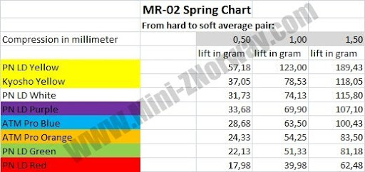

    Originally posted by RuneRG View Post
    Fjærer: Alle fjærer til Mini-Z er ekstremt progressive så shimsing er superviktig. Jeg har ennå ikke målt en lineær fjær.
    Se eksempler her:
    MR02
    MR03

          En ting som er verdt å nevne er...........
          En oppsett som funker for en fører er ikke nødvendigvis det riktige for en annen. En bil som for en er overstyrt til balansert, kan være ekstremt understyrt og rar for en annen.
          Se eksempler her:
          MR-02
          MR-03
