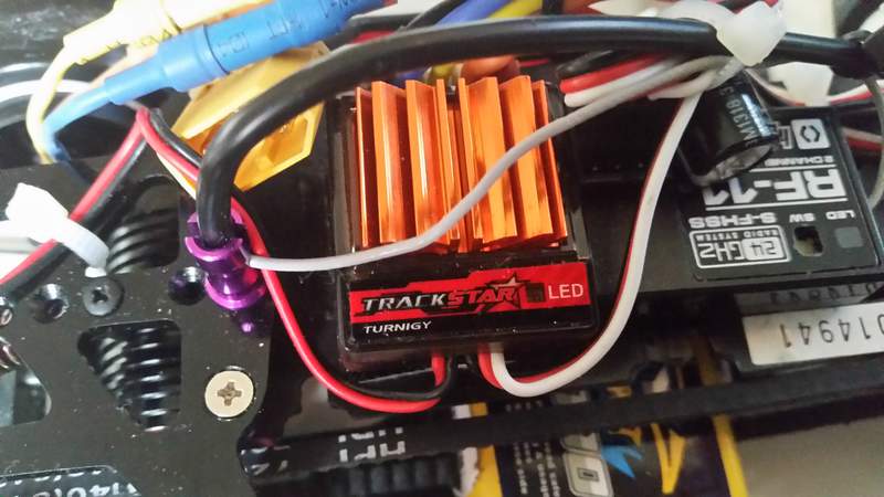

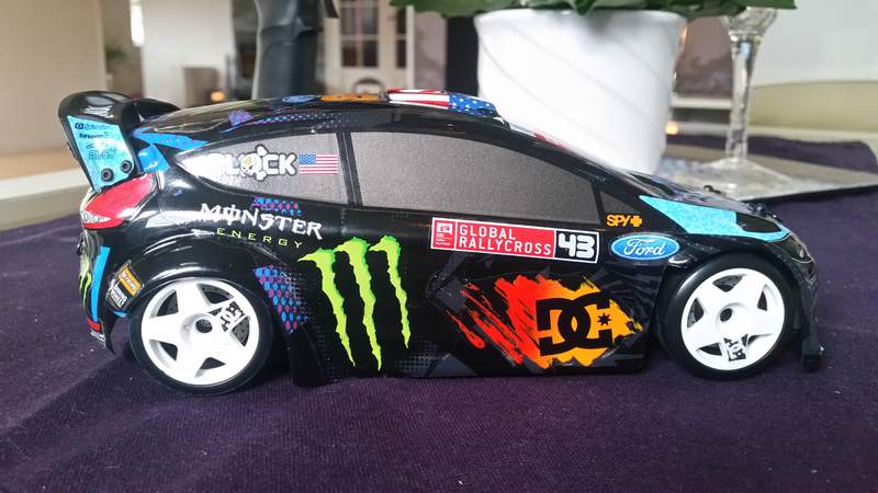

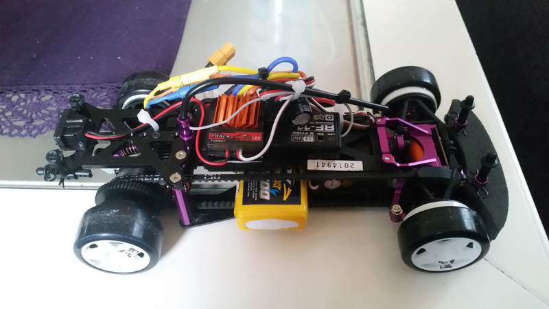

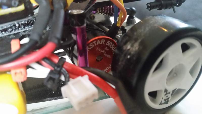

    Ble ett impulskjøp av en Ken Block Fiesta. Synes bilen er svært skalaaktig og morro og kjøre. Den kommer til å bli noe oppgradert med bla. ett Trackstar 2040 5050kv system og 2S lipo. Kommer vel en balldiff inn med tiden og siden den originale er svært hakkete.

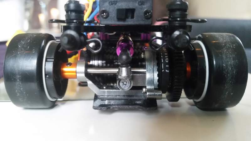

    Da er balldiff og cvd's fra exotek montert og trackstar 5050kv combo sammen med 2s lipo. Ble skikkelig hissig med dette oppsettet men framdiffen tok kvelden før første batteriet var tømt. Finnes det oppgraderingsdrev uten å måtte låse den 100%?

          For stor? Hehe. Tror jeg fant ut hvorfor. For lite inngrep på drevene. Får kjøpe nye og shimse bedre. Godt det er billige deler....
            Hei. Har en slik en jeg og, men er ikke helt fornøyd. Tannhjulet på motoren glir av akslingen etter 3-4 min kjøring slik at motoren går å hjulene står! Styreservoen er løs (skal det være slik? ) blir ikke optimal sving effekt. Har du opplevd noe av dette?

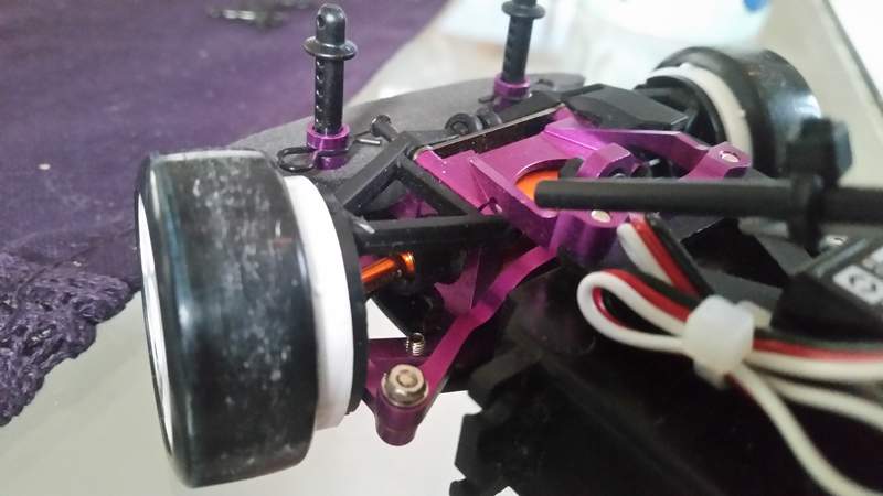

              Hmm. Pinjongen har ikke løsnet hos meg enda, selv ikke med børsteløst. Servoen er kun festet med dobbeltsidig tape og kan ikke kjøres i endeposisjon pga begrensninger i geometrien. Bruk justeringen på kontrollen til å begrense utslag på servo.
                Framdiffen ble reparert med to sikkerhetsnåler og en 1mm drill. Baĺl cups mistet inngrep i drevene og derav ingen drift på framhjulene. Borret gjennom drevene og akslingen på ball cup slik at de ble låst.
                Her er noen bilder.
