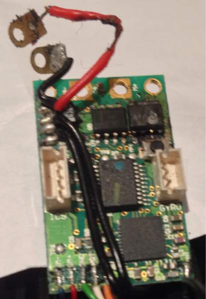

    Som sagt, gikk stock bilen min opp i røyk, sist tirsdag og jeg mistenker å ha brent Fet-ene, uten å få sett på det.
    Nå sitter jeg å tygger på følgende:
    1. Kjøpe ny ASF RC unit
    2. Kjøpe nye Fet-er ( har ikke peil på dette i det hele tatt)
    3. Kjøpe nytt chassis og flytte over stæsjet fra det brente
    4. Selge det brente som delebil og konvertere gt-mod til stock (skal ikke mye til)
    Hvis du går for nr 2 har jeg noen Fet-er http://www.digikey.com/product-detai...M4CT-ND/721596
      De er til styringa Igor, men det visste du vel....
        Herved bekreftet.

        Fetten under er også gåen, ser det ut som.
        Skimtet 3010 tallet, tror jeg, utrolig smått skrevet.
        Om jeg skal gå for alt.2 sitter jeg igjen med følgende:
        a. Hvor kjøper jeg
        b. Hva kjøper jeg
        c. Hvem gjør det, for jeg kan ikke lodde
        d. Skal jeg da gå for noe kvassere FET-er
          8858 Fairchild.
          Lineære, lav indremotstand og tåler mer enn nok. Eneste alternative FET som gir samme gassfølelse som Hitachi 3010 som er originalt.
          Har en 3010 liggende om du trenger, men er tom for 8858. Det er enkelt å bytte dem med en god loddebolt. Bruk blyholdig tinn så går det enklest.
          Elfa, Farnell, Mouser, Digikey pluss mange flere
          Og... har en FET brent så bytter du alle!

            Dere mener at jeg bør gå for alt.2 men jeg kan ikke lodde så smått.
              pysa
              Hvor vanskelig kan det være....
                Tja, si det. Greit nok med å lodde noen deans kontakter inn i mellom men dette er noe helt annet. Ser ikke for meg at jeg klarer å få til det.
                  Synes å huske at Rune snakket om at det stod en ok loddebolt til slikt nede på Pig-Z.
                  Det er bare å erstatte de som står der, en om gangen. Ikke noe hokus-pokus.
                  Jeg har ingen FET'r liggende, men kan sikkert ta med kortet ditt til Andebu og prøve for deg.
                  Må bare få bekreftet at de er en ordentlig loddebolt der og at du har FET'r tilgjenglig.
                  Hvis du tør....
                  Hvis du skal kjøpe 8858 så trenger jeg også 16 stk.
                    du klarer nok ikke å ødelegge den mer, tenker jeg.
                    Hvis du sender meg en link til riktig webside, tar jeg og bestiller for begge.
                      litt lang e\leveringstid, men prisen var bra
                      Har nok en loddebolt på jobb som kan gjøre jobben.
                        Kan vente jeg. 3"lots" ? Hvis du skal ha 16stk. Jeg må vel ha 6, hvis alle skal byttes ut på det ene kortet.
