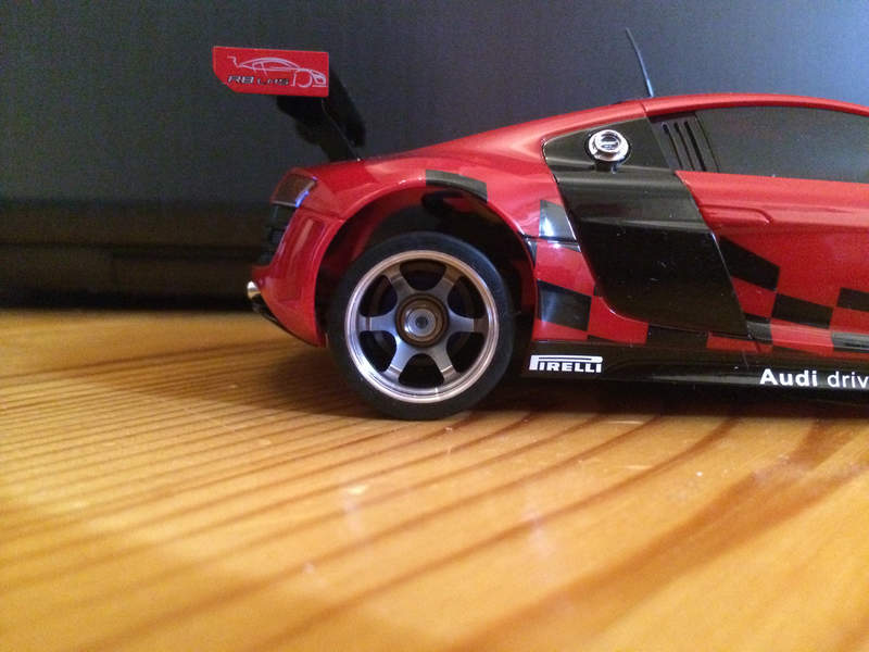

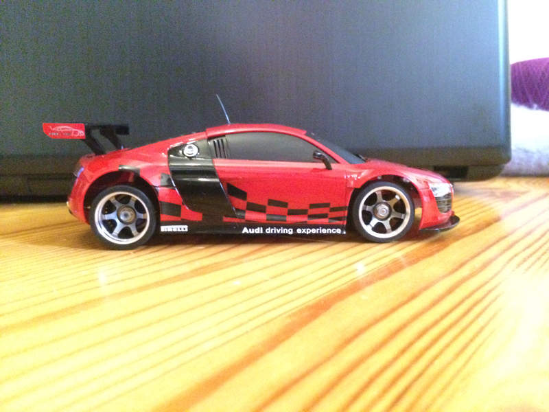

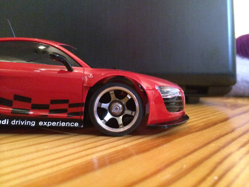

    driver å setter sammen en mr03ve med audi R8 karosseri men jeg syns bakenden ble veldig høy og vet ikke hvordan jeg skal få stilt den til å ligge lavere bak.

    De er høye bak.
    Hvordan motorfeste har du?
      Ok har sett mange bilder av den med veldig fin høyde bak på nettet.

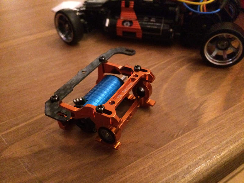

      bilen er stock nå men har Pn motorfeste med PN 11500kv BL motor som skal på etterhvert.
      Lurte også på om man trenger å oppgradere Fet på bilen for å kjøre den motoren.
        Du må da eventuelt ta av karosserifestene bak og bytte side på dem hvis du skal få den lavere.
        Da burde du også legge i mellom 0.5mm styrene for å ikke få den for lav.

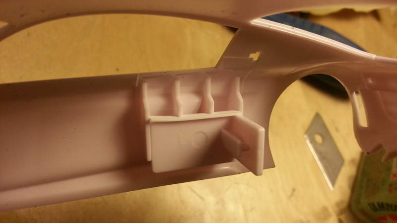

            Det double a-arm settet har jeg liggende klart. Samt ny t-plate. Er bare litt usikker på beste måten å kutta av de delene man må kutte av før man monterer det.
            Hva. Er beste metode å løsne sidefestene på uten å ødelege karosseriet?
              Når det gjelder sidefestene på karosseriet, så burde ikke noe kuttes, da blir det altfor svakt.
              Aner ikke hvordan man skal få løs sidefestene på best mulig måte.
              Jeg kjøper alltid ulakkerte karosseri og må sånnsett lime på.
              Når det gjelder å lage plass til dobble a-arm oppsettet så er det bare å bruke dremel eller kniv å kutte i vei.

                    Med pn motorfeste får du senka bilen bak i 4 steg. Bare å prøve seg frem.
                    Du kan senke med originalfestet også. Bare putte skiver mellom t-plate og motorfeste.

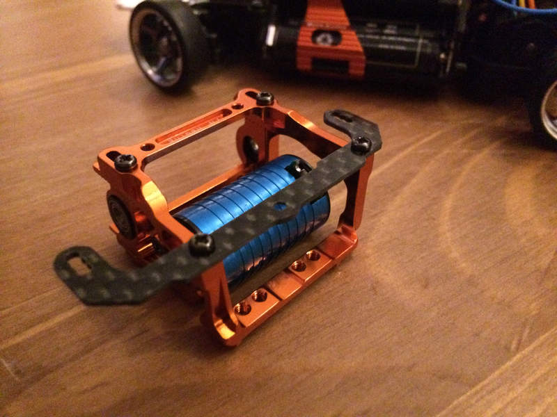

                      må vel ha PN sin diskdemper for å få festet side demperne? eneste som følger med på motor festet er det du ser på bildet.

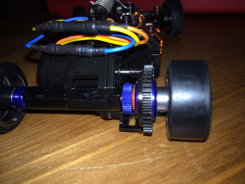

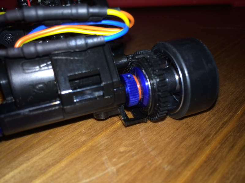

                      og diffen er den standard mr03ve diffen

                        Kyosho kulediffen er fin.
                        Du må ha pn sidedempere. Ellers er det mer eller mindre valgfritt. Pn toppdempern passe best til pn demperplate. Kjøper du kyosho toppdemperen, så passe den til alle plater som har feste for toppdemper.

                            Det holder med de delene jeg linket til. Da får du komplett tridemper.

                            ja du må ha dps plata ja, slik at du får festet sidedemperen
                            pn sin 64 p kulediff er helt knall til denne
                            sorry, så ikke at du hadde kyosho sin kulediff.... Blei visst litt blind der et øyeblikk
