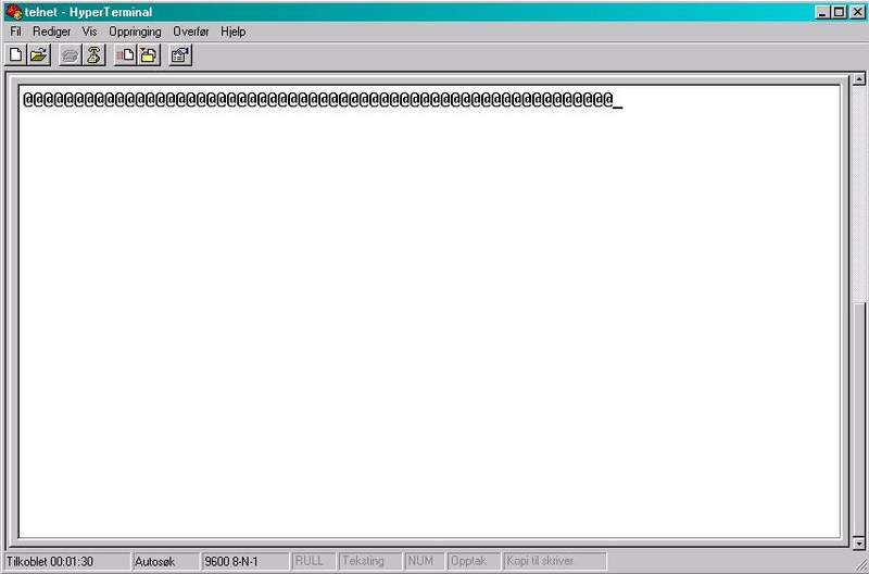

            Får en "read out" gjennom hyper terminal men vet ikke om det er riktig da jeg ikke gidder å kortslutte tx/rx pinne på USB kabel for å kunne kommunisere gjennom den.

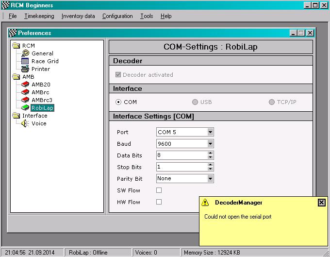

            I Robitronic sin software får jeg denne uansett hva jeg gjør.

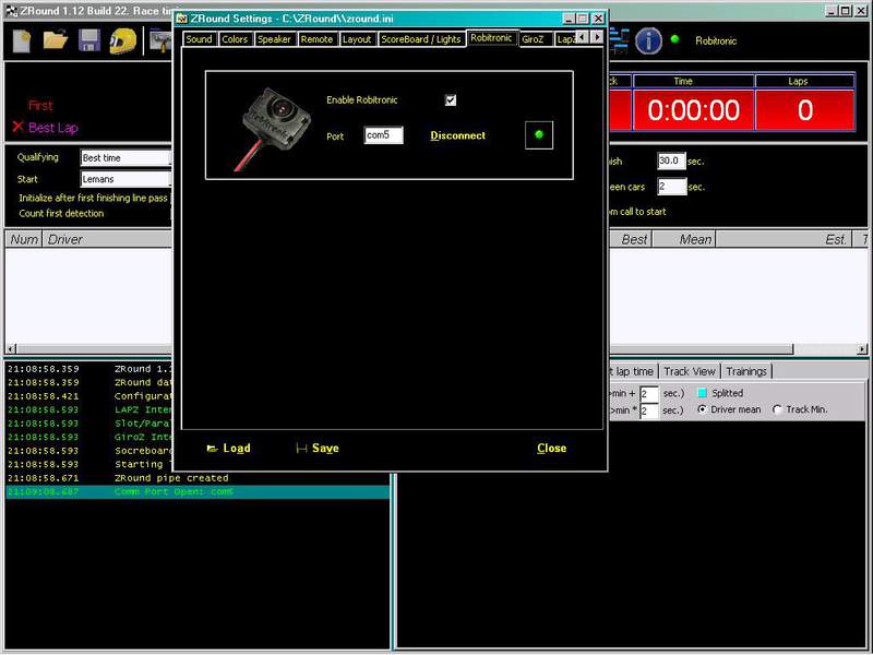

            Mens i Zround ser det slik ut.

                        Fant frem en PC med seriell comport. Koblet på og kjørte igang zround. Det er klart at det er com1 som gjelder men zround ville ikke koble til. Endrer til com3 i zround og da klarer den å koble til?? Det er fortsatt com1 som står på PC.
                        Kan du fatte det?
