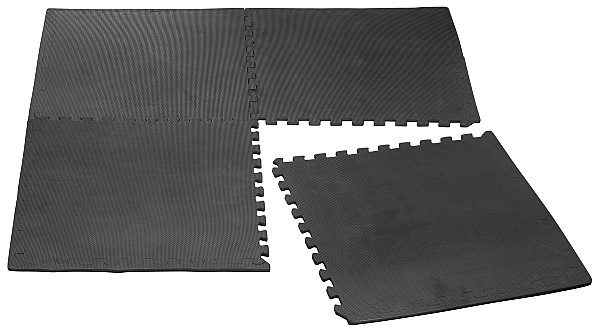

    Har Handlet og testet litt med disse treningsmattene fra Biltema, og må si jeg er meget positivt overrasket over hvor greit dem funker
    Di har en ru/grov overflate(topp) og en slett(fin) RCP lignende overflate (bunn)
    Den grove siden funker supert til drifting med harde plast hjul..
    Den slette RCP lignende siden funker fint til ren racing m gummi hjul...
    Nå skal det sies at hverken jeg eller andre er noe "proffer" ang kjøring eller dekk valg,etc...
    men med org gummi dekk funker det fint,skal få testet med Atomic High Grip Tyre oxo,men pr nå har vi kun org gummi dekk og harde drifte dekk,kjører kun AWD biler oxo
    ang banestøv og dekk slitasje så er vi langt unna noe meninger der
    Vi har enda ikke lagd noe skikkelig bane oppsett,men det kommer,må bare finne u
    Er disse mattene jeg snakker om
    Er den grove/rue overflaten som er opp på bildet her
    (trykk på bildet for større)

    Kjører du med Atomic dekk utpå der så legger du igjen silikon og gjør at du får fint driftegrep det skjer ekstremt fort!
    Det er kun et ATM dekk som er uten silikon, og det heter AR-244-W08. Alle andre ATM dekk inneholder silikon.
      Aha, får huske og kjøre litt med di dekka på den ru/grove siden da,som vi allerede drifter på nå hehe
      og handle inn noen sett av di uten silikon
      takker for tips

        Det er en utalmodig gjeng i arendal som prøver alt mulig. Jeg tror ikke det er løsningen.
        Støvsuging, støvsuging kjøring, kjøring, kjøring derimot.
        Helst med samme type dekk hele tiden.
        Da blir det grep til slutt...
          Blir ikke det ikke ganske dyrt med det her hvis man skal ha en full bane allikevel? 61x61... 100 deler så er e vel en fin bane
            Vi har biltemamattene (tror vi er den utålmodige gjengen i Arendal, bortsett fra at vi holder til i Grimstad) og er ganske fornøyd med dem. Vi har bra grep når det er godt og varmt, men når det blir kaldt sliter vi litt (banen er i en uisolert låve).
            Når dere legger banen så er det viktig å bruke litt tid på å sjekke at mattene med likest tykkelse legges sammen, hvis ikke ender du opp med hopp og sprett over alt.
            Vi har prøvd alt mulig av dekk, og de dekkene som funker desidert best på vår bane er Kyosho supersoft radial 10. Foran kan man få mye rart til å funke, men ingen andre dekk enn kyosho sine mykeste har gitt godt grep over tid på vår bane.
            Fordelen med biltemamattene er at de er superbillige og ikke minst veldig lett tilgjengelige. utvide banen med 5m2 i morgen? null stress, svipper innom biltema på vei hjem fra jobb
