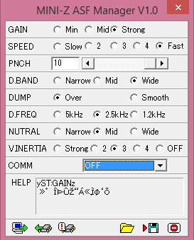

      ok. vet du hvem instillinger man må ordne på. har såvidt sett på programmet og mye er jo bare rare tegn o.O. bruker MiniZ_ASF_ICS_manager
        Juster ned på baktim. 1=0sek. 5=0.2sek er det i hvertfall kyosho sier.

          sånn ser programmet jeg har ut. er det noe annet bedre programm? fant ikke noe baktrim på denne

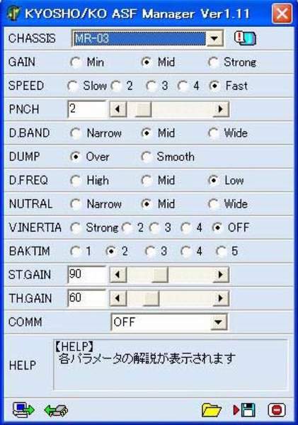

            Last ned nyere versjon.

            Sett også VINERTIA på OFF
              fant versjon 1.15. får opp baktrim på mr-03 men ikke på mr-02. hva gjør vinertia?

                  virker ikke som den har det. baktim, st.gain og th.gain forsvinner når jeg velger mr-02 ser også at det ikke er noe valg for MA-020 heller på det programmet. vet du om det er noe nyere?

                      Bruk mr-02ex
