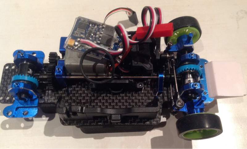

    Her er det enda et prosjekt fra min side
    Har holdt på med denne en liten stund nå og oppgradert den kraftig.
    Byttet ut elektronikk slik at jeg kan bruke min faste sender.

    Nye differ og motor feste i alu er på vei over i tillegg.
    Hadde tenkt å sette inn noe heftigere motor men etter å ha prøvd den på stuegulvet er det absolutt ikke nødvendig.

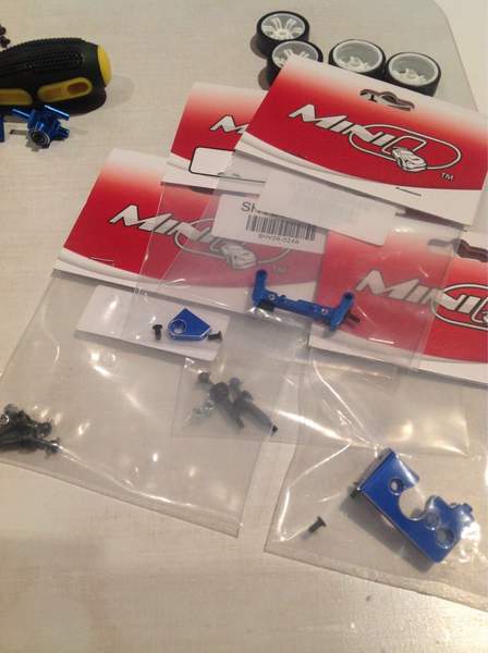

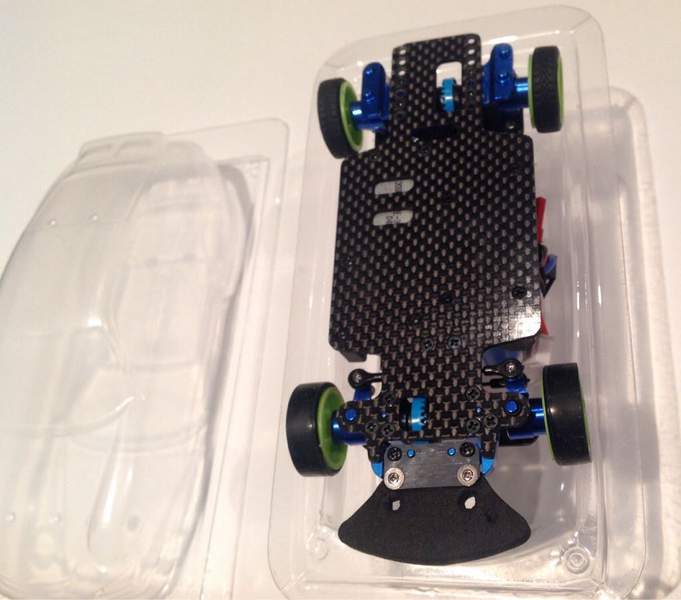

    Mini-q / TZ4
    Nest siste batch med bling. Alu. motor feste, front feste brakett, mellomaksel feste og stål cvd som tar awd felger. Nye differ er på vei over. Det er også alu. servo feste og alu. batteri holder men de skippes.
    Totalt sett så kunne heg gått for AMZ eller MRX men halve morroa er i å skru og få det til å passe. Dette er en potent liten krabbat.

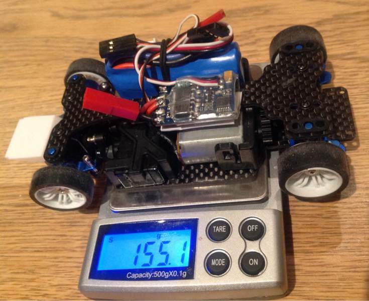

        -ny rc unit fra kyosho, støtter den vanlig servo og 2s lipo?

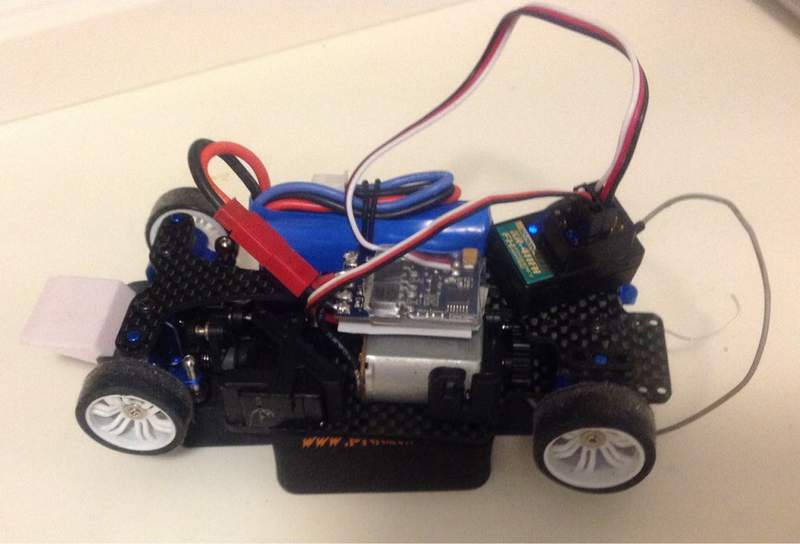

        Lurer på om ikke lexan er veien å gå.
        Min. høyde bak, grunnet batteri.

          Smoooth, nye differ gjorde at den ruller lett! Stor forskjell og i tillegg kan de justeres.

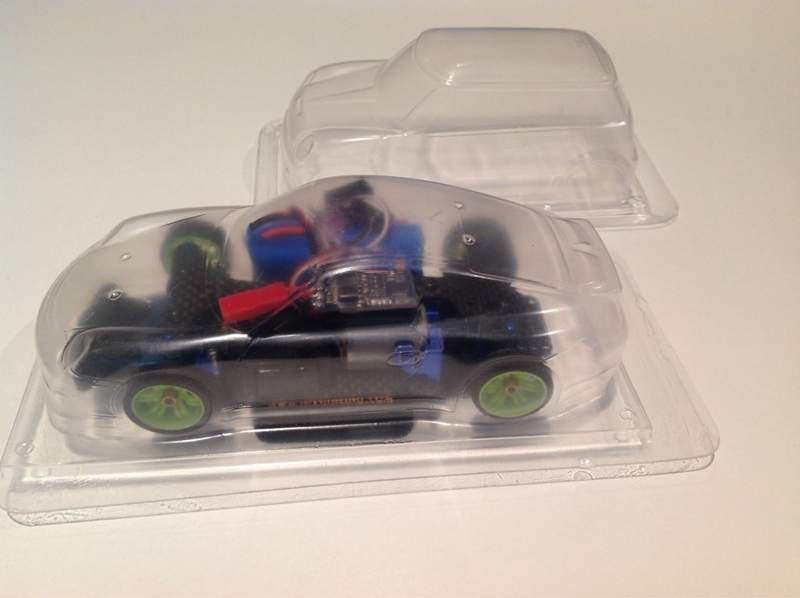

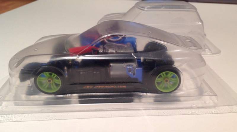

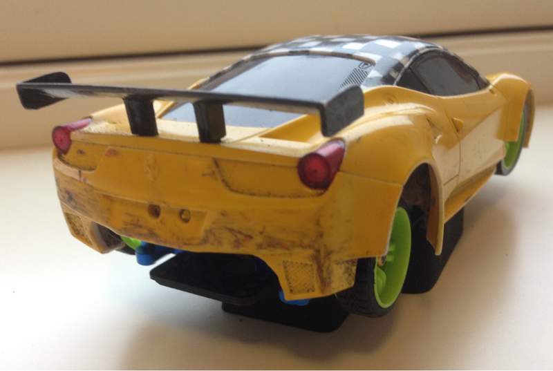

                              Mini-q / TZ4
                              Rimelig fornøyd med passformen til porscha, plass til batteri og mottaker bak.

                              Mini er noe smalere men det fikses lett med mindre offsett.
