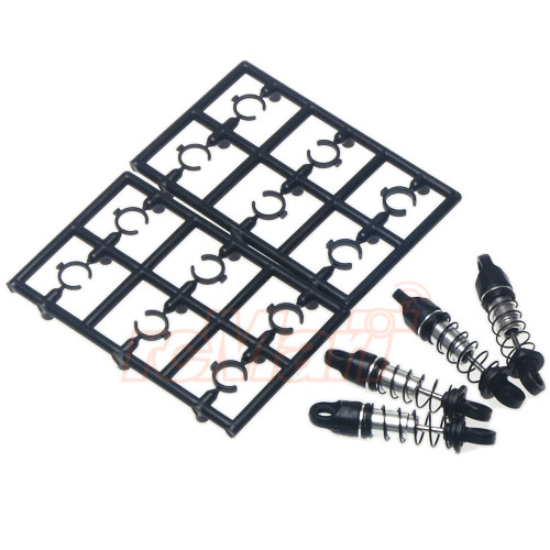

      Er det disse aludemperne du tenker på Rune?
      Har funnet både disse og de gule i plast på Ebay til rundt 200kr/4stk.
      Er det da bare å ta de i alu, eller er de gule i plast mer for pengene?
      De Buggydemperne passer rett på altså (?)
        Jupp. Bruker monsterdempere på buggyene ihvertfall.
        De i alu er tyngre men tviler egentlig på at de er bedre eller mer holdbare. Stanga er det første som går uansett.
        Alu demperene har antakeligvis en annen innfesting enn de gule, men regner med kuler og foringer følger med.
          Takker for godt svar!
            Har sjekket en rekke steder på nett, og det ser ikke ut til å være kuler/foringer eller annet i settene, utover dempere og shims. Mulig jeg ender med gule dempere, for å ikke risikere å mangler deler for å få montert de
