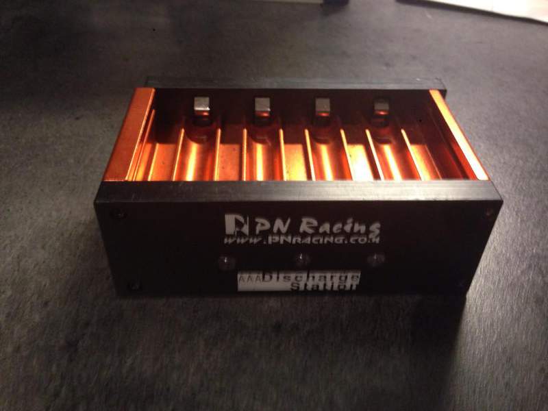

Discharger?
Jevner ut batteriene og forlenger levetiden til cellene. Du får også lenger kjøretid.
Bakdelen er at den lader ut med lavt strømtrekk. Resultatet er da at batteriene mister en del punch. Fint til modified med ikke så fint til stock.
Jeg jevner ut cellene kanskje hver 20'ende lading. Første lading etter utjevning er alltid litt daff.
