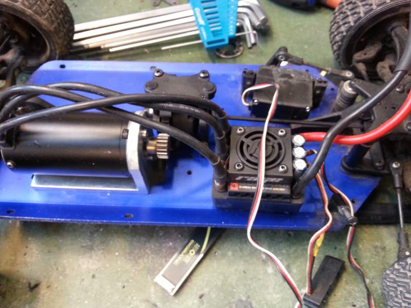

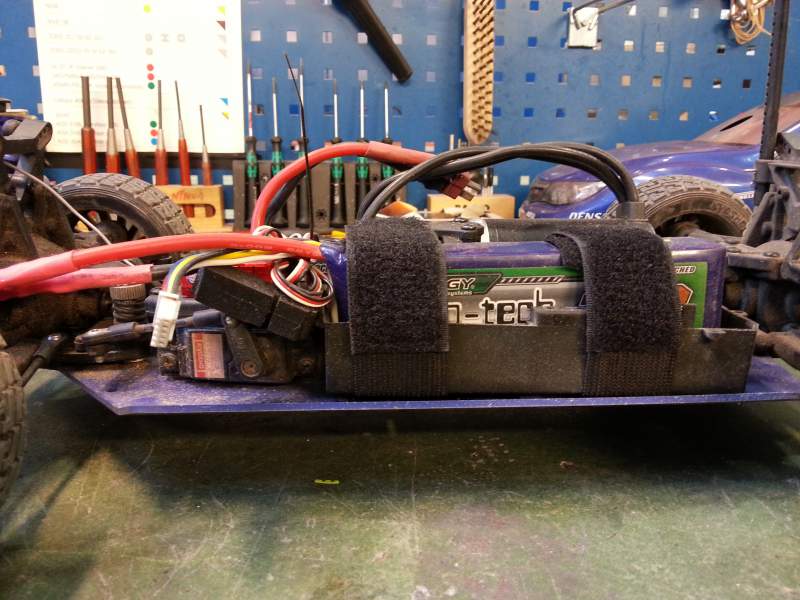

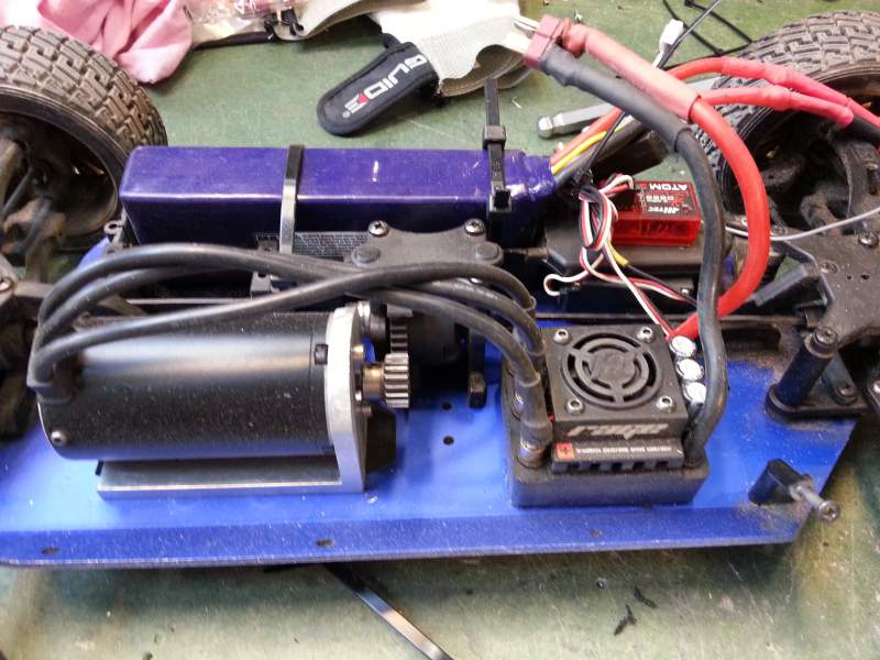

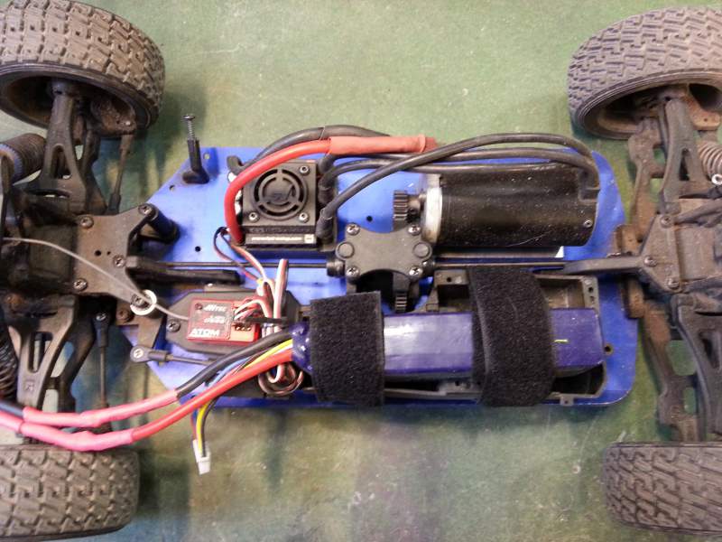

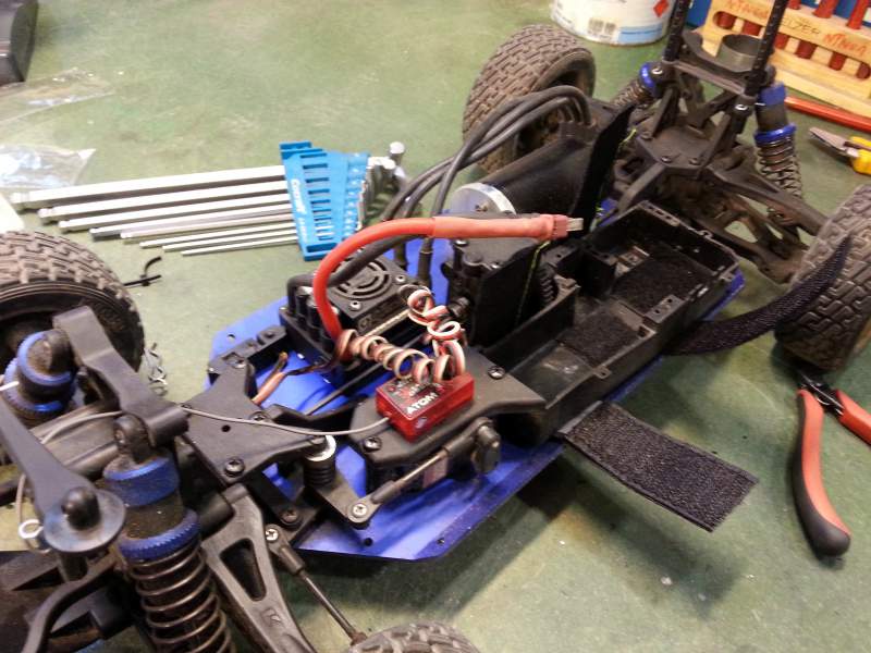

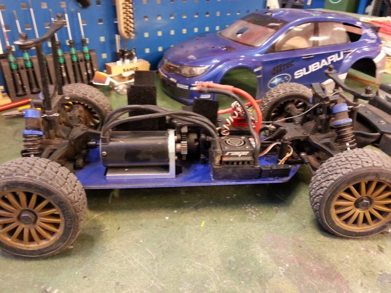

    Hei.
    Jeg kjøpte en brukt drx nitro og har bygd om til børsteløs.
    Motor er Hpi scream 1965kv og esc er en rage med 4s lipo.
    Freste ut et motorfeste og brukte orginale skruehull i chassiplata, men vurderer å bore nye hull så jeg kan ha motoren på framsia av centerdiffen fordi jeg synes at bilen understyrer litt, og da får jeg mer vekt foran.
