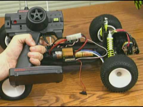

    Tipper det er ESC som må kalibreres?
    Se om det på videoen hjelper
      Tusen takk for svar. Skal sjekke opp når jeg kommer hjem.
        Nei, dette fungerte ikke. Det er en ESC fra Lanzu LS-4165-D. Jeg finner ikke noen manual på hvordan denne kan programmeres. Jeg har 2 ESC men er samme symptomer på begge 2. Noen som er noen gode forslag?
