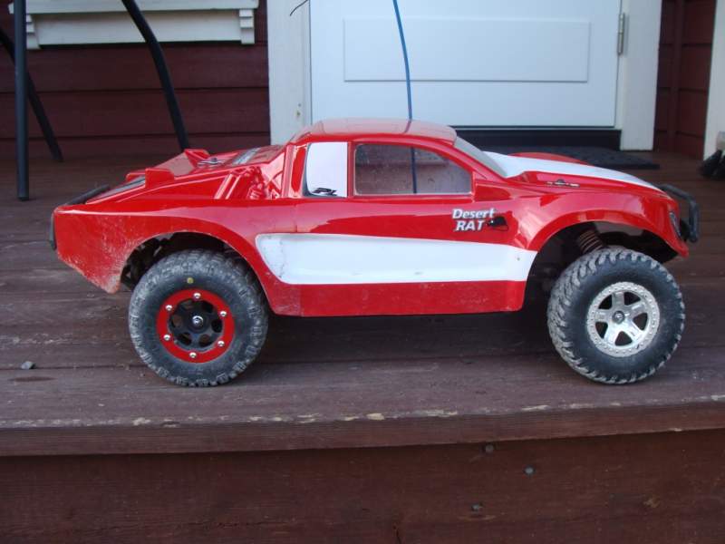

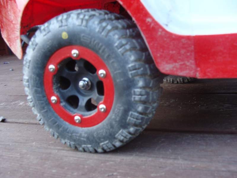

  • Lovte å komme med tilbakemeld på bedlock proline hjulene.
    Noen sier at dem bla ikke takler børsteløst og at dem løsner fra felgen og revner.
    Jeg skrudde til alle skruer i felgen godt for de sitter ikke spesielt hardt
    før jeg monterte hjulene.
    Har kjørt noen få pakker og foreløpig funker dem kjempe bra.
    Utrolig bra grep på grus. Dekkene er myke så dem blir ødelagt på asfalt, men regner med de fleste skjønner det
    Foreløpig veldig fornøyd, men vi får se...............
