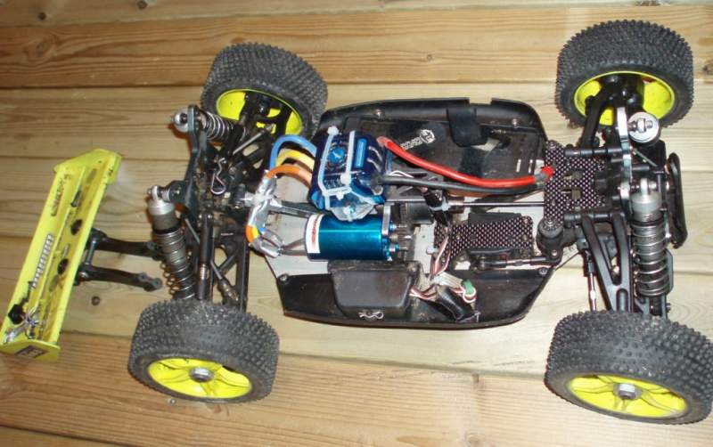

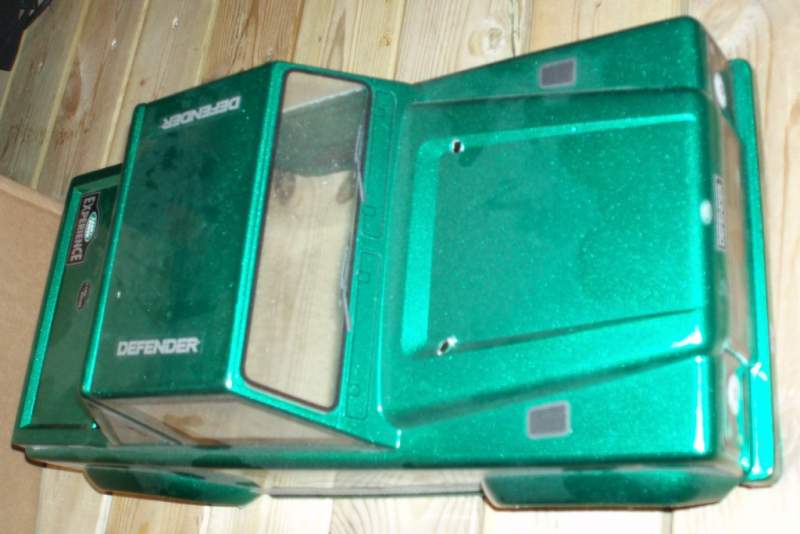

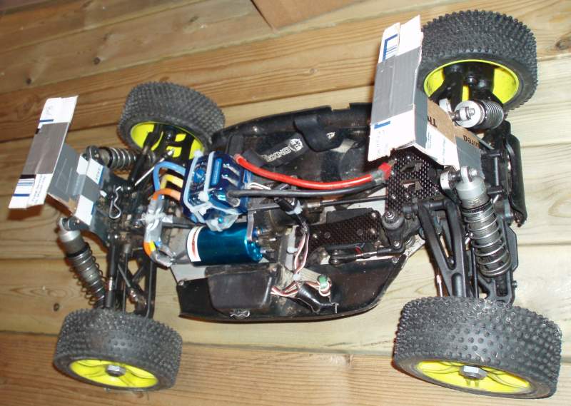

    Jeg er litt lat og gidder ikke lage noe perfekt, bare noe som funker. Så først tok jeg av bakre vinge på buggyen, og laget så prototyper til karosserifester i papp. Må heve denne ganske høyt. Noen bilder før historien fortsetter:
    Mugen buggy, LR karosseri, prototyper til karosserifester...

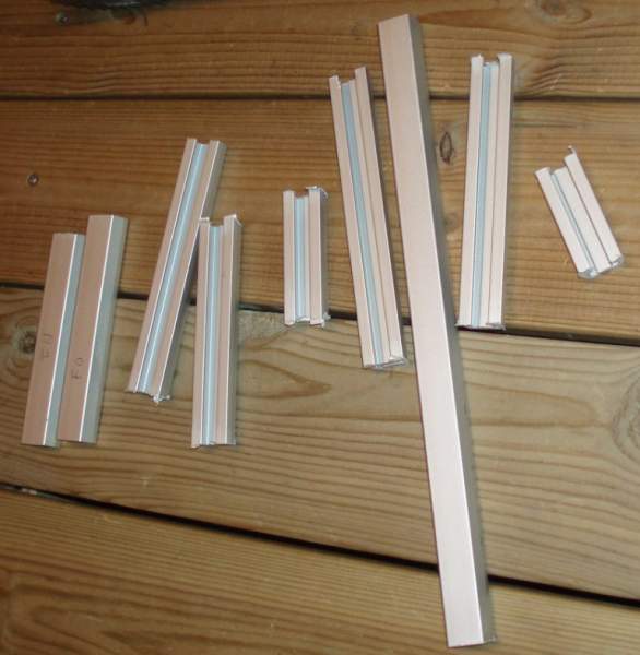

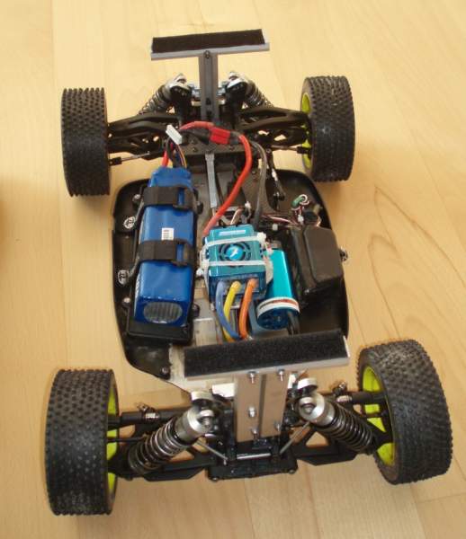

    Å finne brukbare materialer til karosserifester var en utfordring.
    Men et par gamle vindusventiler som var skiftet ut i huset, ga noen lovende profiler i aluminium.

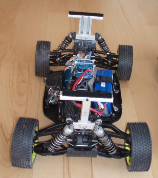

    Jeg brukte disse profilene til å lage fester som jeg skrudde fast i dempertårn foran og bak. Alu profiler og 3 mm skruer ble karosserifester. Så litt borrelås på toppen.
Name:	Nytt chassis fram.jpg
ID:	771979Click image for larger version
Name:	Nytt chassis bak.jpg
    Dette ser lovende ut... Ikke estetisk perfekt, men virker solid...

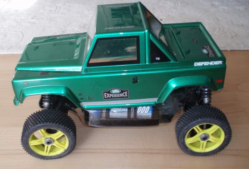

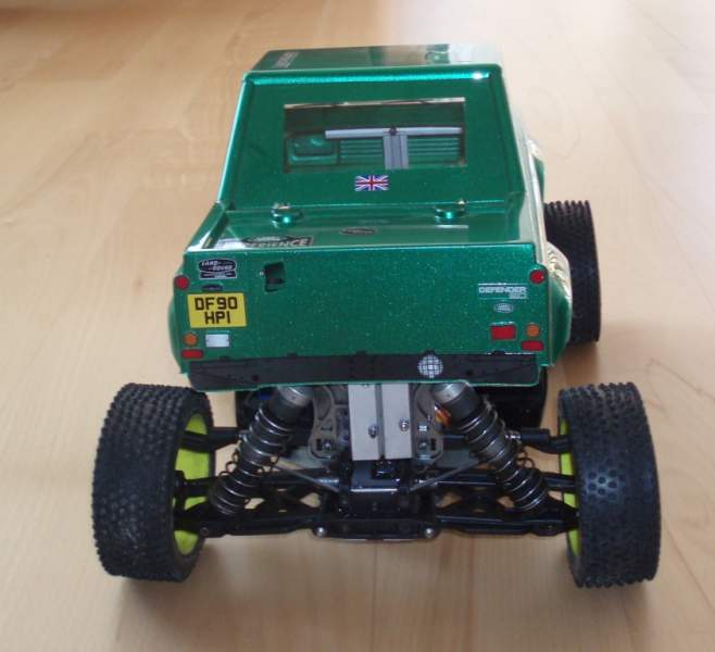

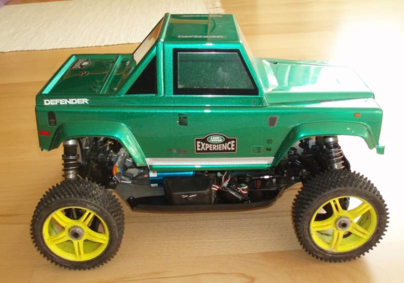

      Og her er en Land Mugen Rover
      Ikke akkurat noen Short Course, for i denne sitter det en 150A XeRun regulator,
      6S LiPo batteri (22,2 volt), og en Medusa 1300kv motor!
      Noen bilder:

      Gjett om jeg gleder meg til å prøve denne på 1/8 buggybaner når våren kommer!!!

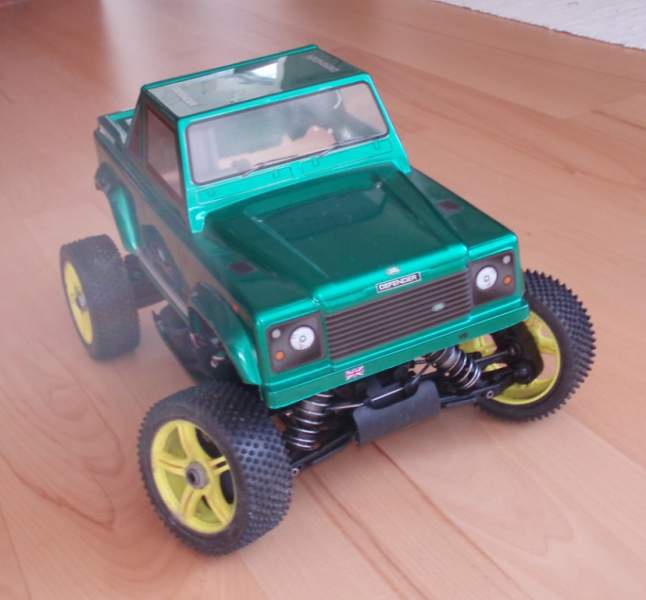

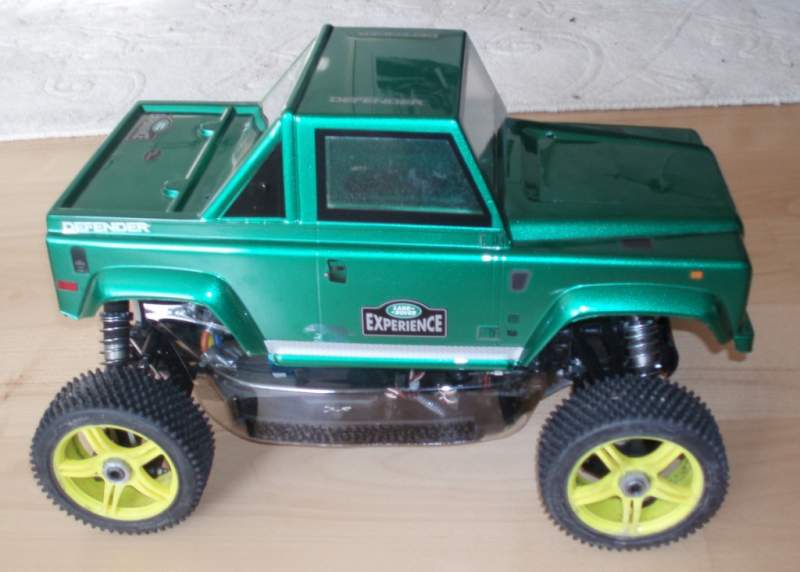

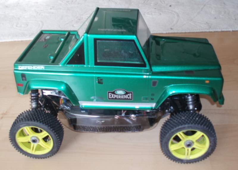

        Bare en liten forbedring, som jeg kan takke min kjære fru Inger for.
        Hun syns den var litt ubeskyttet under, så jeg fant en litt annen løsning.
        Et blankt buggykarosseri (Mugen MBX5) som er festet med borrelås langs kanten.
        Så nå ser Land Mugen sånn ut:
Name:	Ny bil II.jpg
ID:	771984Click image for larger version
Name:	Ny bil IV.jpg
        Bare en liten sak som må testes ut når føret blir bedre: hvordan blir aerodynamikken?
        Denne tassen er vel god for 70 km/t, så jeg er spent på hvordan den oppfører seg i luftige hopp...

                            Så ble Land Mugen testet på 1/8 buggybanen, og det var ikke helt vellykket. Borrelås holder ikke. Og det er for mye luftmotstand til å kjøre skikkelig fort, særlig i hopp. Men gøy var det å finne på noe nytt på svarte vinteren. Så nå er den bygd tilbake til en Mugen MBX5 og er blitt treningsbuggy igjen. Og en Medusa 1300kv med 6S og 18T går svinaktig godt. 3 kamelhopp uten problem... Til og med hr Amtedal lurte på hva som fløy gjennom lufta. Og jeg har et Land Rover deksel billig til salgs. 100 + frakt
