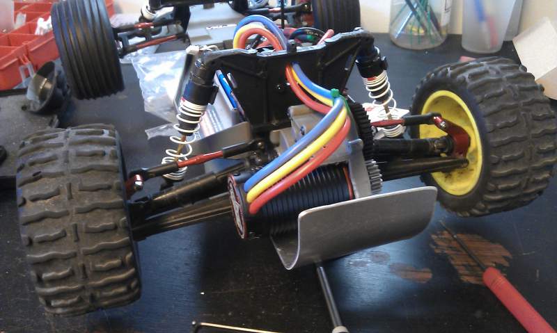

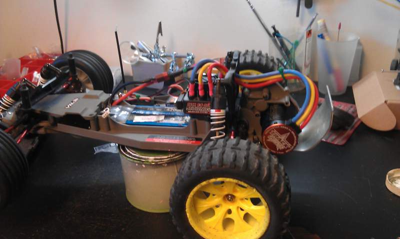

Jeg satt igang med litt ombygging/beskjæring av girkassen, da den nye motoren hadde noe større dimensjoner!!

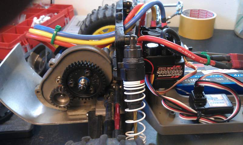

Det ble kjøpt inn nye drev i 32 pitch (større tenner) Et Novak pinion-sett med 17-20T og et Traxxas spurdrev 38T fra Norwegian (Det nærmeste jeg kom 24/36 som de tester i videoen til Teamblackcountry)
Av det vi hadde, passet 20T pinion best. Det er veldig begrenset med justering pga. størrelsen på motor inne i girkassen.
Positivt var at Traxxas drevet passer rett på slipperclutch systemet til Rustler og festes bare med de tre skruene.
Pga. den enorme kraften er denne skrudd nesten helt inn. Den slurer bare litt hvis det er godt grep nå.
Ellers er det ikke så mye å legge til med montering/bygging. Det meste gikk veldig greit og kan gjøres på et par timer.
Vi var veldig spent på utveksling etc. etter å ha lest en del regnestykker om hvordan man kalkulerer om fra 48 til 32 pitch.
Noe vi ikke ble klokere av... Da det i praksis funker best med "prøv og feil-metoden"...!!!
Men Fytti inni..! Bare lyden var moro! Drevene jobber mye finere og ikke så intenst som på de små tennene.
Vi har sammenlignet det litt som å høre forskjell på en to og en firetakters MC.
Bånndraget og det registeret som motoren jobber på er helt sykt..
