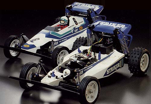

    Jeg planlegger og gjenoppta hobbyen som jeg drev med da jeg var yngre. Hadde i min tid Tamiya Striker, 2wd, som jeg selv bygget og brukte MYE, hadde aldri noen problem med denne bilen.

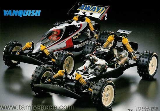

    Senere skaffet jeg meg en Tamiya Vanquish, 4wd, som jeg også bygget, denne var rå og kjøre, men trengte mere service.

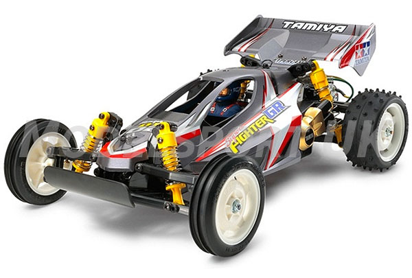

    Jeg tenkte på denne til å starte med: http://www.modelsport.co.uk/tamiya-s...products/39855
Name:	Tamiya Super Fighter GR.jpg
    Den har DT-02 chassi og skal være grei å få deler til. Så jeg har planer å "modde" den noe. Først og fremst olje dempere og en noe sprekere motor (bare litt, hehe).
    Noen som har noen formeninger her? Noen som har erfaring med DT-02 chassi fra Tamiya (gode og/eller dårlige)?

      Personlig hadde jeg valgt en df03 chassis. Tåler en støyt og er lett å få tak i deler fra utlandet. Stellamodels har et godt Tamiya utvalg og er snille mot lommeboka.
        Ja, ser ut som et greit chassis det. Når jeg skal ha 4wd så blir nok dette å vurdere. Tenkte jeg skulle starte med 2wd først jeg da....

            OK, jeg er bare interessert i en RC bil som kit, som går eller kan moddes til å kjøre opp til 50Kmt. Ser at det har kommet mye proft ute på markede, men jeg har ingen planer om å kjøre løp. Vil bare bygge, modde og kjøre med guttungen, så ut ifra prisen, 800-900kr, så anser jeg at en ikke kan få så mye bedre en overnevnte chassis (DT-02). En plass må en jo begynne. Siden jeg bare har erfaring med Tamiya, og jeg var fornøyd, så er det naturlig for meg holde meg til dette. Det eneste kan sammenligne med, er biler fra biltema og leketøysforretning, og da blir Tamiya biler i en helt annen klasse.
            Men, hva vet jeg, kanskje Tamiya blir som biltema i forhold til en annen produsent, jeg har jo ikke prøvd noen andre... Jeg tror uansett ikke en kan få så mye bedre for 800kr.
            Litt må en kunne diskutere da, bare en holder seg rasjonell og til emnet
              Tamiya er Tamiya. Det er vel nesten ingen rc-entusiaster som ikke har bygget en. Morsom å bygge og ha. Start med den du. Du trenger jo en radio og mottaker og batteri i tillegg. Det kan du kjøpe billig hos hobbyking.com. Det følger med en standard Tamiya sølvkannemotor i settet. Den er vel på 27 turn. Escen som følger med er også grei.
              Senere kan du gå videre med f.eks. en Slash, som du kan oppgradere og bygge om. Det er en annen verden når det gjelder fart osv.
                Ja, jeg husker det fra da jeg var yngre. Det var minst like morro å bygge bilen som å kjøre den Ikke minst stoltheten en 11-12åring har, når han kjører en selvbygget bil Ser nok ut til at jeg begynner med overnevte bil ja, men tenkte jeg skulle bestille en noe sprekere 540 motor. Ikke noe overilt, bare litt mere futt.

                        Jeg må si at jeg ikke forstår poenget med den bilen. Det virker simpelt og kjipt. Friksjonsdempere i 2013? Jeg har selv, som de fleste andre, vokst opp med en lignende Tamiya. 2wd buggy jeg ikke husker navnet på lengre. Etterfølgereren til den klassiske gresshoppa tror jeg... Du får langt mer sofistikerte byggesett enn dette.
                          Originalmotoren har 27 turn. Den jeg linka til har 23 turn. Den du nevner har 15 turn. Tror 15 turn blir litt heftig for drivverket på den, men jeg er ingen ekspert. Har den på 23 turn i en Tamiya Boomerang. Syntes det går helt greit. På den har jeg original Tamiya esc.
                            Akkuratt... Dvs at jeg trenger ny regulator (esc?). Tja, da får jeg nøye meg med den som Droid foreslo, den funker vel med standard regulator?
                              OK, har du noen krokrete tips? Grasshoppa? Det som jeg så med Super Fighter GR var at det var DT-02 chassis. Tenkte jeg skulle bytte dempere med det samme jeg bygger den... Og så er det litt for å teste/bli kjent/prøve og feile, den er jo billig...
