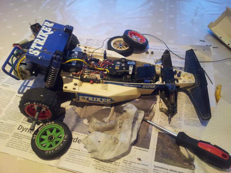

    Hei, min første post her, håper noen kan hjelpe meg igang igjen med min Tamiya Striker
    Fikk vel denne på slutten av 80tallet og brukte den flittig i noen år, nå har den imidlertid stått ubrukt i ca 20år.
    Har nå bytta alt som er av batterier på både bil og radio (Techniplus acoms AP-227) men skuffelsen var stor idag når det fremdeles ikke var livstegn..null respons på noe som helst.
    Noen tips om hva jeg bør sjekke og evt hvordan? -Har multimeter liggende men setter pris på veiledning på målepunkter.
    Kan det være ett signal/radio-problem?
    Er on/off bryteren på bilen en problemkilde?
    Kjekt at det er flere strikere i sving! Gammel elektronikk kan by på utfordringer, men sjekk først at du har strøm på driftsbatteri og evt. Bec. Har du strøm på batteri kan du flytte fartsregulatoren manuelt for å sjekke om motor går rund. Har du et multimeter er det greit å sjekke hvor strømmen evt. Stopper. Feil kan også ligge i både bryter og sender/ motager.

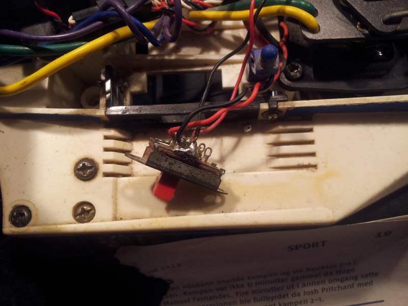

      Fikk liv i den igjen igår kveld!
      Det var on/off switchen til mottakerstrømmen som fusket og leverte alt fra 0 til 5-6V.
      Nå har jeg direktekoblet bryteren og kjører bilen på den måten
      Må få tak i en ny bryter, aller helst en som passer rett inn uten noe mere, men jeg sliter med å finne en som er lik..
      Noen som vet av butikker som har denne?Click image for larger version
      Ca mål er 3cm lang og 9mm bred.
      Finner mange som ligner i div butikker men de er litt mindre..
