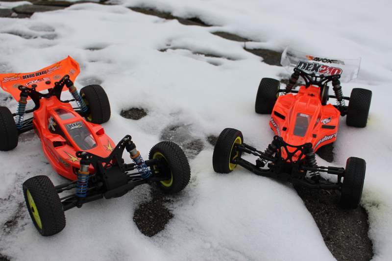

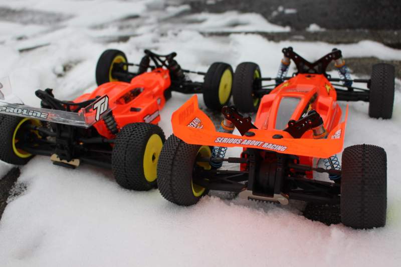

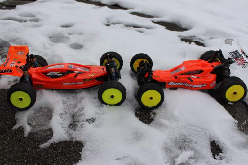

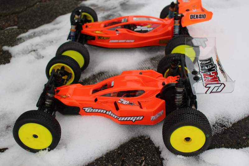

        jau,då va bilen klar.. for ei stund sia...avbilda sammen med 410en..
          4 hjul strekk? Og hvilken er 410 og 210? Har ikke hørt om durango før, men er ganske ky da :P
            en 2wd og en 4wd...den med blank vinge er 2wd...
