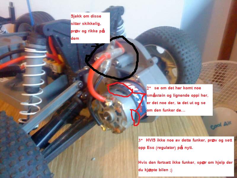

        prøv og sjekk om ledningene til motoren er av, eller løse.
        Muligens skruen til pinionen som er borte ?

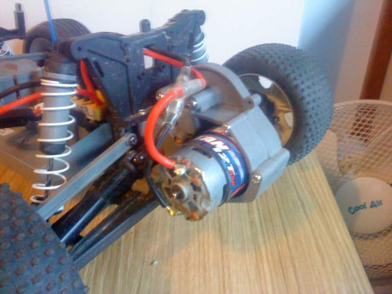

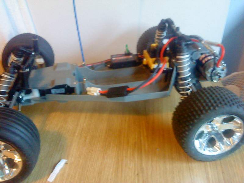

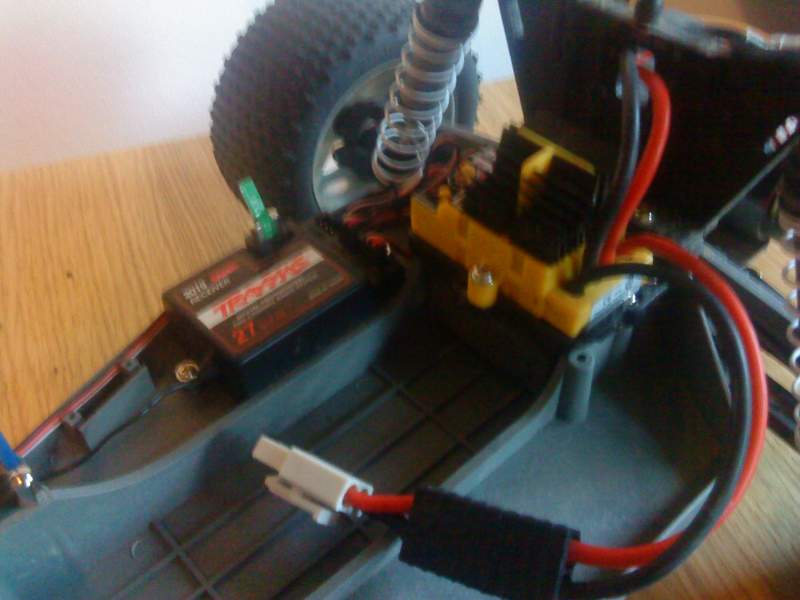

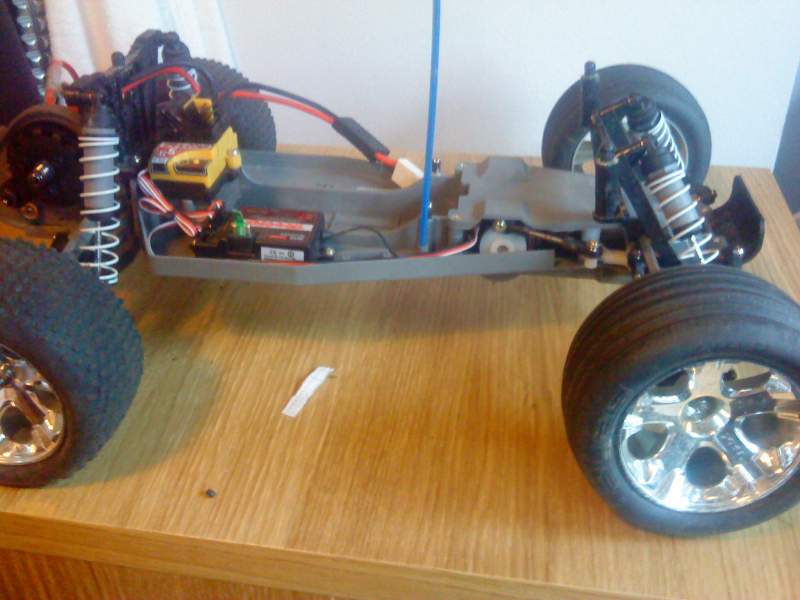

          skruen til pinionen sitter der. men her er bildet:
            Jeg mente et bilde av din Også helst fra andre siden.
            Har du sjekket kabler, og går motoren rundt ?

                          Kan være motoren som har tatt kvelden.
                          Har opplevd det ett par ganger når jeg har kjørt,alt virker som det skal,helt til jeg bytter batteri, da virker ikke motoren lenger.
                          Glenn Caspersen
                          Div Traxxas biler.
                            men jeg har ikke byttet batteri eller noe. når jeg setter inn batteriet skrur på bilen så lyser regultoren grønt og alt men den vil bare ikke kjøre
                              Mente ikke at det hadde noe med batteriet og gjøre,men at motoren bare slutter og virke.
                              Det er ikke den mest holdbare motoren.
