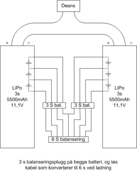

            Har ellers bestemt meg for Hyperion G3 batterier, og en "hyperion eos 0610i net" lader. Satser og på å seriekoble batteriene direkte for å få ferest mulig plugger som begrenser strømmen. Se vedlagt tegning.
            NB: Meget artig bil, selv om den ikke er like skuddsikker som jeg har fått intrykk av!!
