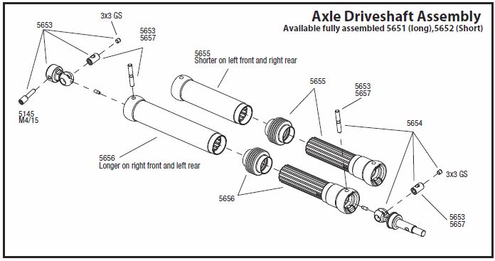

    Er det noen av dere som vet om gode erstatninger for drivarmene til Traxxas Summit? Både jeg og en god venn har hver vår, og han har nå på kort tid ødelagt 2 dritarmer, mens jeg i dag tok min første. Det virker som de er veldig svake akkurat rundt pinnen som holder akselen mot drivverket. Altså det er plastikken rundt pinnen med modellnr 5653/5657 som ryker (se tegning). Modellnr på selve drivakselen er 5656 siden det er foran til høyre.

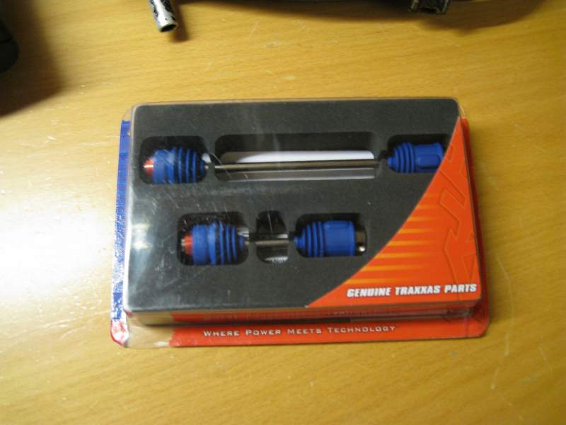

            Her har du akslingene, iallefall delenr
            Må si at vi har ligger litt etter på globy akkurat nå grunnet ombygging og varetelling, så alle varer går ikke ut samme dag... Men han som pakker jobber fra 7 om morgenen til 9-10 om kvelden for og ta det inn igjen.
            | Spektrum DX8|
              Det er da komplett sett til både foran og bak med alle biter som trengs for erstatning?
              Jeg antar selv om disse ser grisetynne ut, så holder disse bedre enn de av plastikk
              Traxxas Summit | Traxxas E-Revo brushless | Traxxas Stampede 4x4 brushless
                Dem holder bedre enn plastikk ja, Disse er levert av Traxxas selv faktiskt og er en del av original upgrade.
                Komplett sett ja, forruten senter akslingene.
                | Spektrum DX8|

                      Passet di? Hørt att Summit har kortere på den ene siden???
                      Mvh Kurt
                      Kurt Andersen , Rc Addicted
                        Summit har korte aksler på ene siden ja, så et E-revo kit passer ikke.
