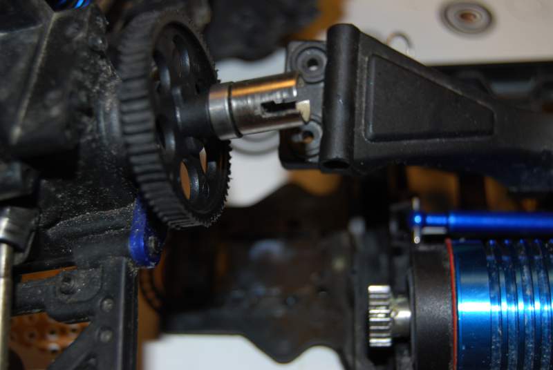

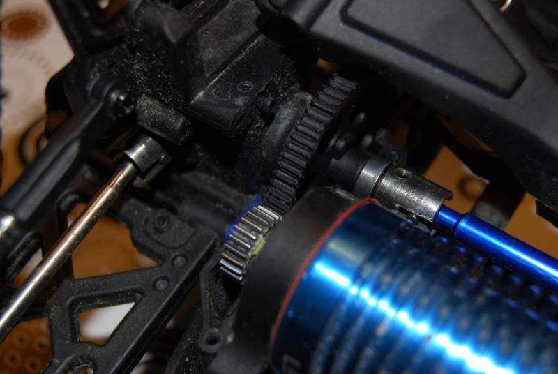

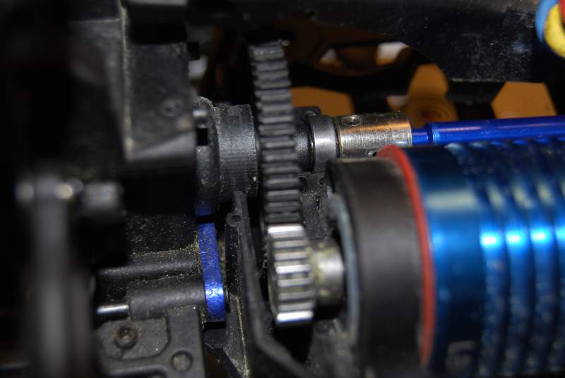

          La ved et par bilder av Spur slik det er på min bil.

                På de bildene du har lagt ut, ser det ut til at avstanden mellom spur og pinjong er for stor. Det skal så vidt være at du kan kjenne at det er ei lita glippe der. På et av festene til motoren er det vel mulig å få justert avstanden? Pass også på at tenna på pinjongen er i orden, og at det ikke sitter noe møkk i mellom. En dårlig pinjong spiser fort opp et spurdrev.
                  Du kan også prøve å bruke et ark i mellom spur og pinion drevene, som du fjerner etterpå ofc!. Ser at mange anbefaler dette!

                              Etter å ha lest alle besvarelsene deres har jeg funnet ut litt mere. Motoren er festet med to skruer under. Der er det mulig å gjøre litt justeringer. Jeg satte den så nært som jeg overhode klarte, og tok nettopp en test tur. Da var det mye mer ulyder, og noe høres ikke riktig. Jeg skal nå åpne igjen, og sette på et helt nytt spur-hjul, og prøve å justere motoren så nært som den skal være.
                              Jeg er litt usikker på det med arket. Skal men sette et ark på høykant mellom spur og pinion? for så å sette motor/pinion så nært som jeg klarer. Deretter fjerne arket? Da har man altså riktig avstand.
