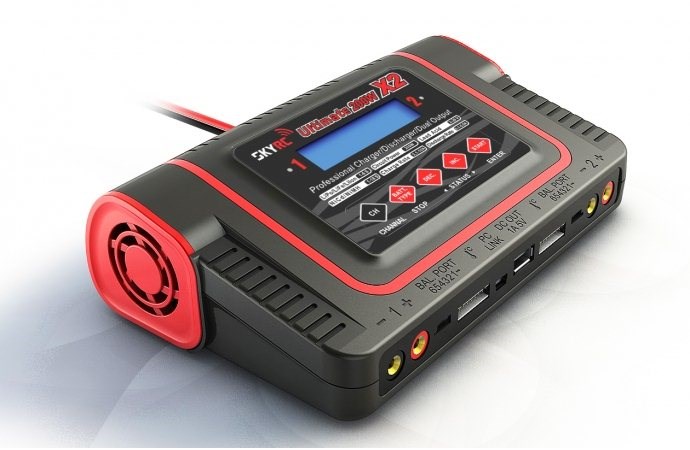

    Og så til lader, siden bilen bruker 2 batterier så burde vel laderen kunne lade 2 batterier samtidig, så slipper man å vente i all evighet på ladingen?
    Her er et par ladere jeg har sett på:
    SkyRC Ultimate Duo 2x200W 12V
    IMAXRC Lader B6 Balanse Twin 12v

      tipper du kommer langt med hvem som helst av de to. Begge er 12v , men det har du sikkert lagt merke til, så et greit power må du jo plukke opp ved siden av.
      Har aldri vært særlig fan av imax serien, har hørt/lest om litt( ikke sikkert at det stemmer da ) dårlig balanserings egenskaper , som ikke er helt heldig på Lipo, når/om dere skal over på det( og tro meg, det kommer dere til
      Selv kjører jeg en I charger (3010)som de har på throttlestore. Selv om det er en enkel lader er det ikke noe problem å lade flere lipo pakker sammtidig ( litt verre med nicd/nimh da)

                        Da er valgene tatt, det ble en komplett pakke fra elefun.no, fikk god hjelp og god pris fra dem.
                        Laderen ble en SkyRC Ultimate Duo 2x200W 12V og batteriene ble 2S 5200mAh - 30C - Haiyin Hard Case m/TRX.
                        Pluss tempføler til lader, li-po poser og div småting, og selvsagt bil

                            Bygde om en strømforsyning fra en pc til power, gir 30A på 12V i følge spesifikasjonene, så får man se hvordan det fungerer.
