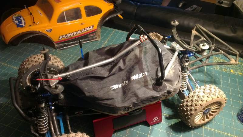

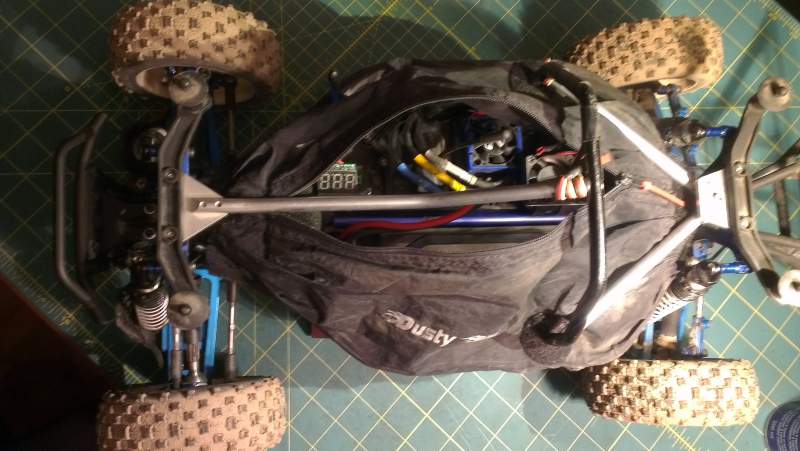

    Jeg kjører Slash selv, men jeg vil anbefale en sokk fra Dusty Motors til bilen din: Shroud Cover for Traxxas Stampede 4X4 VXL by Dusty Motors (Også i rødt), de har ikke bilde av sokken montert på en Stampede på Ebay, men hvis du ser på denne for Slash, så ser du hvordan den sitter på bilen.
    Fungerer meget bra, slitesterkt og har en bra glidelås (Glidelås er den som heter 'pro', kjøp den isåfall).
    Mange i klubben som kjører Slash skal nå skifte fra plastdeksel til Dusty Motors sin sokk.
    Tar under en uke fra bestilling til den ligger i postkassa di, kjekt
    Bare pass på att du har vifte til esc og klypevifte til motoren din hvis du tetter sokken i front og bak.
    Jeg har gjort dette med litt svart skumgummi som jeg har klipt til. Ingen overoppheting selv på varme sommerdager.
    Borrelåsen som følger med er bra, men limet på borrelåsen blir raskt fullt av skitt og kan løsne. Så jeg anbefaler at du setter inn noen små skruer med flathode og/eller bruke litt lim eller helst Plasti Dip til å forsegle kantene på borrelåsen.
    Sokken er pustende ti en viss grad og vann/ skitt preller av rimelig godt.
    Outerwears har lignende sokker, men tror ikke de har med glidelås. Noe som er essensielt for raskt batteriskifte uten stress.
    Her er bilder fra min bil:

    Anbefales
