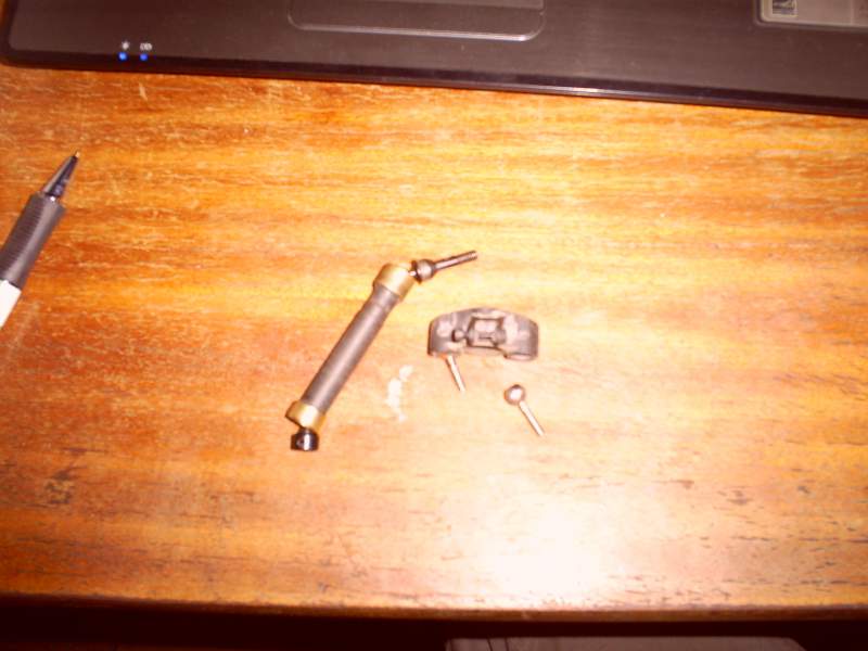

    Summiten har gått veldig greit, men drivskslingene har røket noen ganger.. Lurer derfor på om det finnes noen forsterkede drivakslinger å få kjøpt. Har søkt endel, men finner ikke noen til summit 1:16... Kanskje noen her vet...?

    Her et bilde av en noe modifisert drivaksel... Totallengda på drivakslingen er 95mm når indre og ytre aksel er helt imot hverandre. Aksel hubene er også utslitt så de blir bytta ut med noen i alu tror jeg...

      Viss du ser på akslingene litt ned på siden så er disse av stål, de burde holde bedre.
      Selv har jeg ikke en Traxxas Summit, så det er mulig det er andre her inne som kan gi deg en bedre løsning på problemet.
      Men stålakslinger løste problemet på min Slash 4WD hvertfall

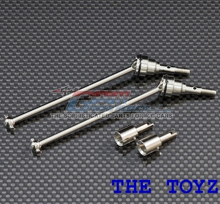

          Her er drivaksler som skal passe... Men ser jo at indre ledd har "han" kopling inn mot diffene.
          På mine er det "hun" kopling..

          Kan man bytte innmat i diffene, så disse passer? Merkelig hvis ikke det finnes noen som er bolt on...

            Du må nok skifte 'koblingene' som går inn i diffen din ja, så utfra det bildet så skal det gå. Dvs at du må åpne diffen din og skifte ut den du har sittende der nå. Men sjekk med manualen din om de er like på den siden som går inn i diffen, ellers blir det verre.
            Om du ikke har manual med sprengskisser kan du gå til Traxxas sine sider eller bare Google for biltype + manual, da skal du finne den vil jeg tro.
            Men som du sier vil jeg tro at det skal finnes noe som er 'bolt on' ja, har du sjekket med MIP?
            Jeg bruker MIP stålakslinger på min Slash 4x4 og de er bare å skru på med locktite, done. Skulle nå tro at det finnes til din bil også..
