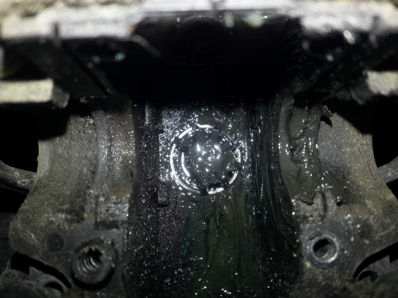

    Har et problem me at Pinjong giret ryker hele tiden, dette har nå skjedd en 4 ganger på veldig kort stund.
    Syntes det var rart, har jo kjørt et år uten at det knakk iheletatt. Noen som har en teori på dette?

    Dårlig kulelager kanskje?Da blir det mere slark
      Får prøve det, må bestille pinjongen da.. hadde nye lager liggende : )
        Det er enten et slitt lager eller mye slakk i diff huset. Du må sjekke hvor mye differensialen kan bevege seg fra side til side og hvordan kronhjulet er i forhold til pinjongen. Det du gjør er å åpne diffen og så legge inn et par skiver mellom aluminium diff boksen og kulelageret, slik at differensialen sitter bedre i diff huset. Husk at det er bare differensial kronhjulet eller ringen som er "bulletproof", pinjongen er ikke "bulletproof"
