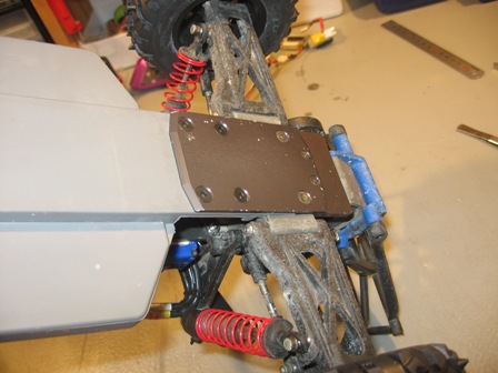

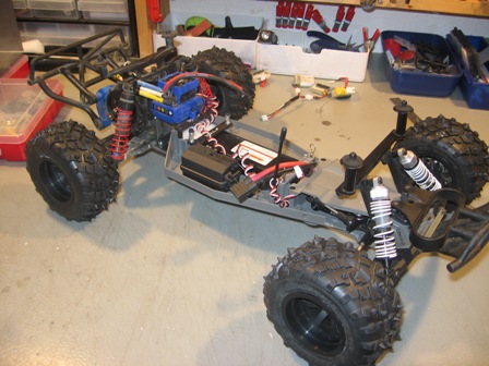

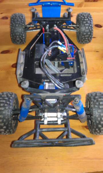

    Har hatt flere Traxxas Slash, fra standard til ganske ombygde. Felles var standard chassis og børsteløse motorer. Kjøpte en HPI Blitz for ca 1 år siden som ble solgt sist sommer.
    Når Slash sammenlignes med Blitz blir Slashen som ei bikkvogn, spesielt på fastere underlag.

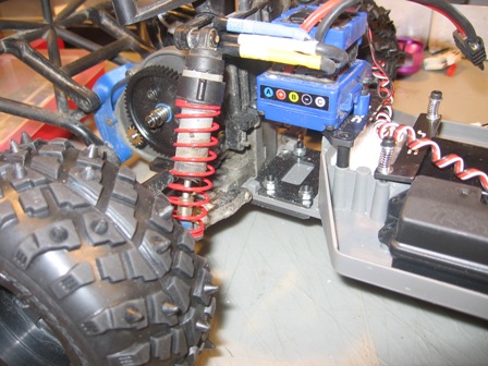

    Etterhvert kom STRC med et ombyggingssett for Slash. I prinsippet brukes en ramme fra Traxxas Rustler (ca $15) som forlenges vha aluplater, alle andre deler fra Slash benyttes. Ombygd gir dette kjøreegenskaper omtrent som en Blitz. Tyngdepunktet flyttes ca 5cm lengre ned og dæ... døtt... - det merkes !!!!!
    Bytter aldri tilbake til Blitz etter denne ombyggingen.
    Har samtidig byttet drev fra 48Pitch til 32pitch, med omtrent samme totalutveksling som originalt. Dette er en engangsinvestering da de aldri slites ut. Forøvrig er karosseri på vei "over dammen" sammen med noen RPM-deler.

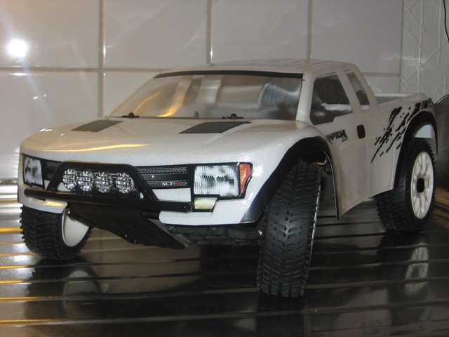

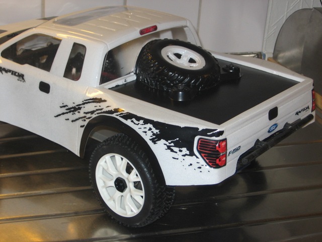

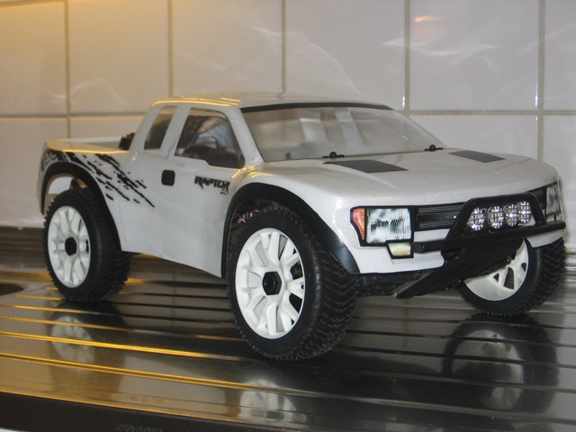

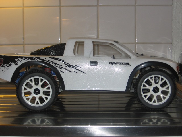

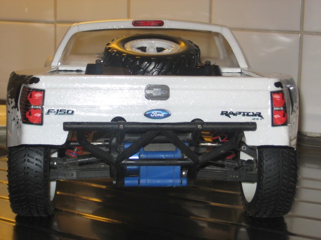

    Da her karosseriet kommet, blitt lakkert og montert. Det er et Parma Ford Raptor karosseri for Slash lakkert i hvit metalic (en farge BMW på sine motorsykler rundt 1977 - 1978 kallte "perlmutt weiss").
    Videre er det montert 1/8 buggy felger og dekk montert på Slashen vha adaptere av en eller annen sort, vet ikke merket.
    Lys og frontfanger fra RPM samt en avkappet standard Slash bakfanger.
    Slik ble den mens jeg venter på interiør og noe annet dill-dall:
