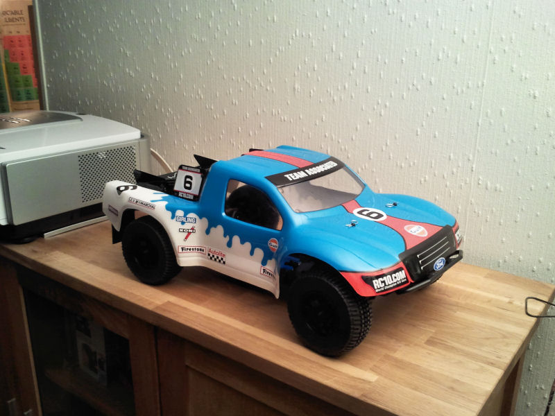

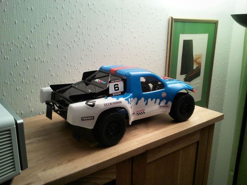

    Ferdig, kom og tørk. Lakksprøyta mi er ødelagt, så jeg måtte nøye meg med dette fargeskjemaet. En variant av Gulf-skjemaet. Det var en morsom bil å bygge, med ekstremt mye skruing.
    Futaba BLS 451 styreservo
    Castle Sidewinder SCT motor og regulator
    Eurgle radiosett
    Turnigy 2S 6000 mAh lipo

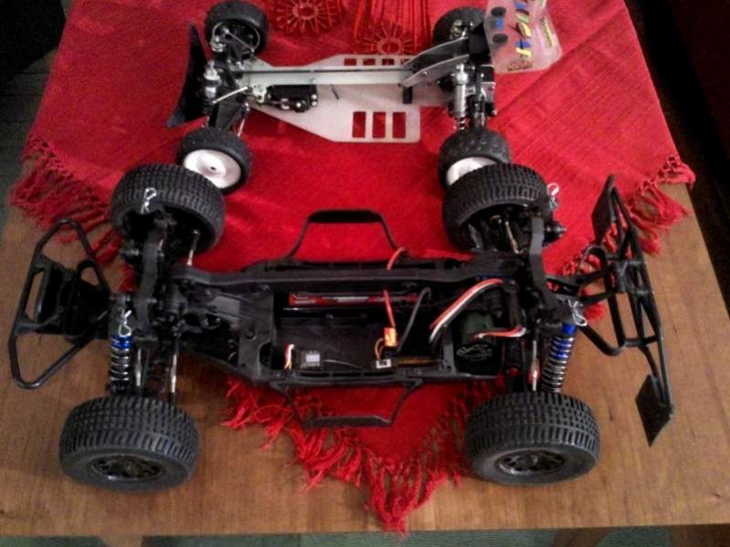

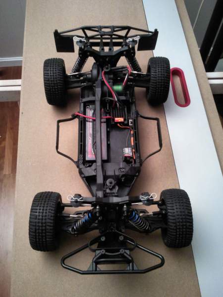

                          Sånn ser den ut inni. Jeg monterte ESC-en der det var tiltenkt at mottaker skulle være, og mottakeren helt frem. Idiotisk å plassere mottakeren mellom ESC og motor, og ESC lengst unna motor og batteri mulig, spør du meg. Kontaktene går rett i batteriet, og minusledningen er for kort til å kobles på feil batteripol. Bilen er diger. Min 1/10 Schumacher Procat 4WD buggy er bitteliten når jeg stiller de ved siden av hverandre.
