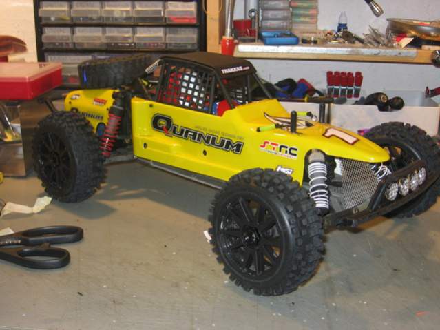

    Etter å ha registrert fram-marsen til Shortcource buggy'er (Losi/Kyosho/Arma/Hobbyking/HPI/Axial/mm) fikk jeg lyst til å bygge en selv.

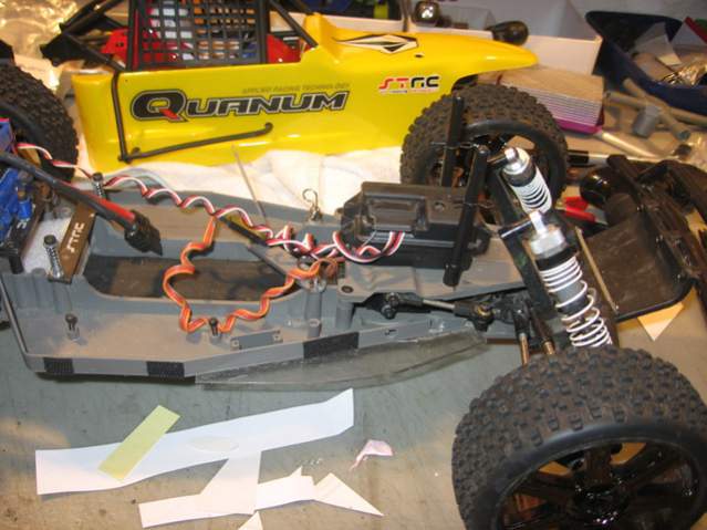

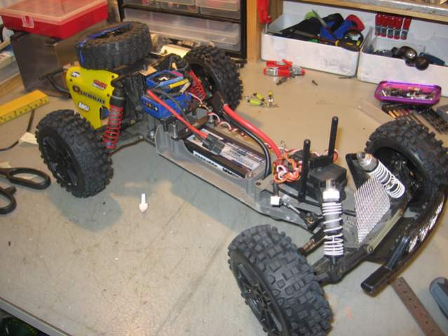

    Staret med en 2WD Traxxas Slash, bygde denne om med Rustler chassis og STRC LCG-Kit.
    Forøvrig består kjøretøyet av følgende:
    Traxxas VXL motor/ESC
    Konverteringssett for 1/8 buggyhjul
    1/8 big block buggyhjul

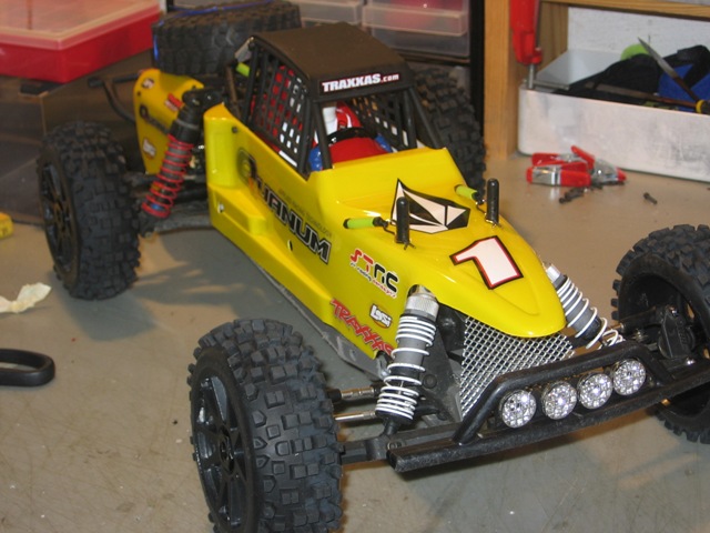

    Sterkt avkortet RPM frontfanger med RPM lys

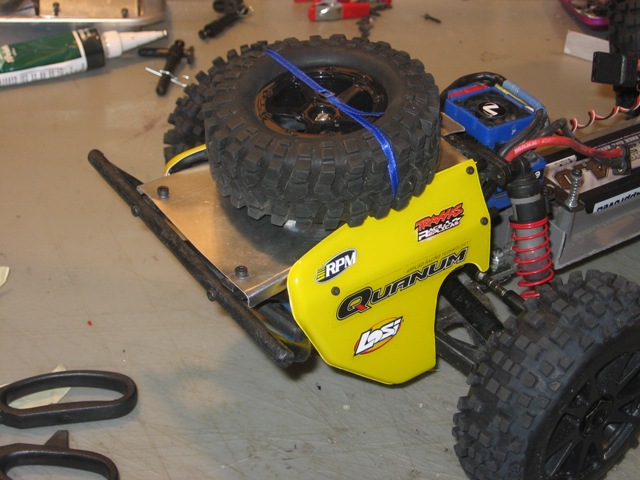

    Modifisert Traxxas Slash bakfanger
    Tilpasset Losi SCB-Bur og karosseri og interiør (Mange deler til overs)

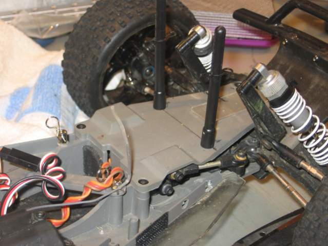

    Parma body-posts
