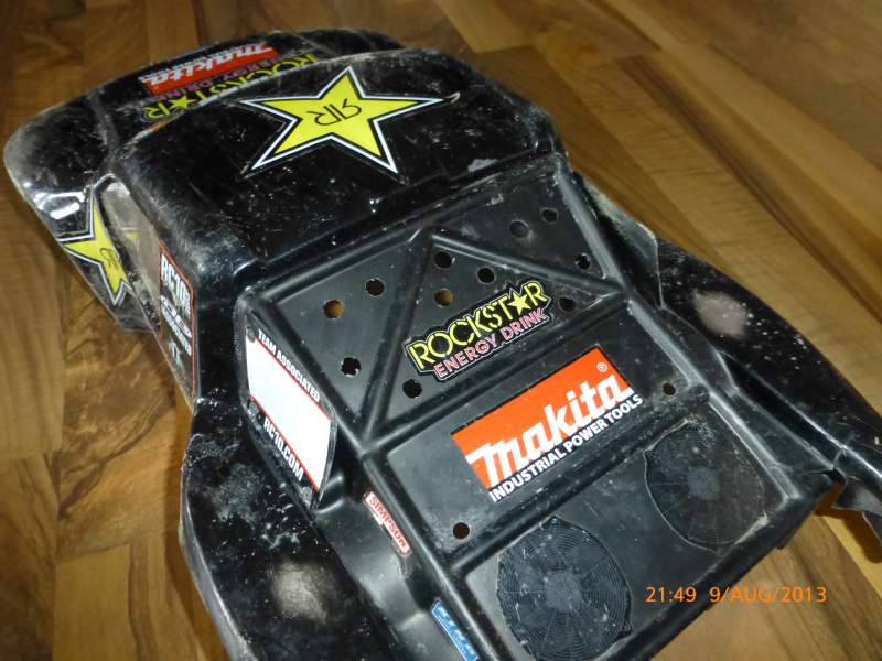

    Body'n blir som ett seil når du kommer opp i høy fart, lag noen hull i bak på body'n slik at lufta kommer gjennom.
    Dan Furnes
      Så kun bak altså?

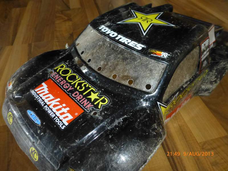

        Jeg har lagd noen hull i front også, var vel strengt tatt ikke nødvendig, men den prøver uansett ikke fly lenger
ID:	781667Click image for larger version
        Dan Furnes
          Se der ja Skal teste å se.. har motert wheelie bar. Hjalp på slit at den ikke dro rundt på taket.
