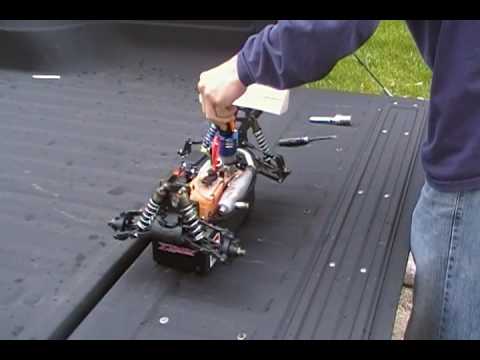

    Denne videoen er vel den som best viser hvordan man kjører inn en nitro motor?Eller not
