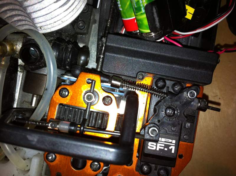

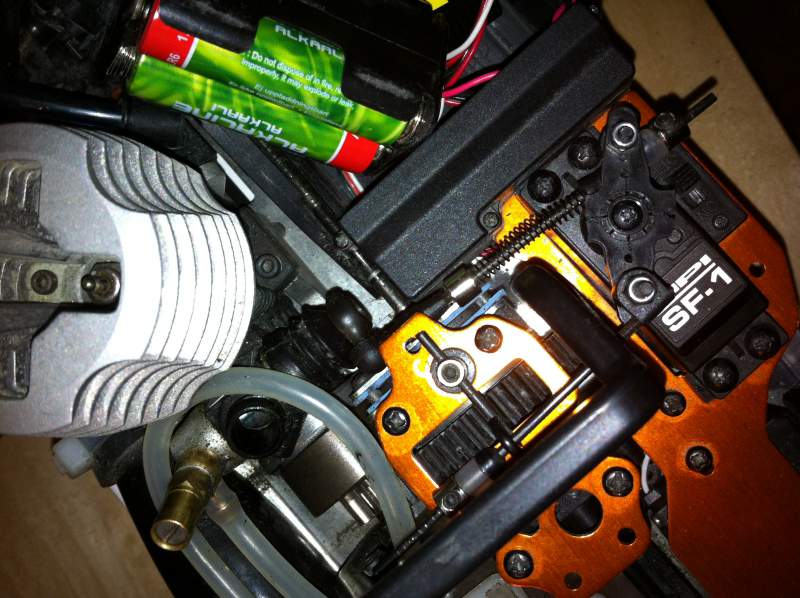

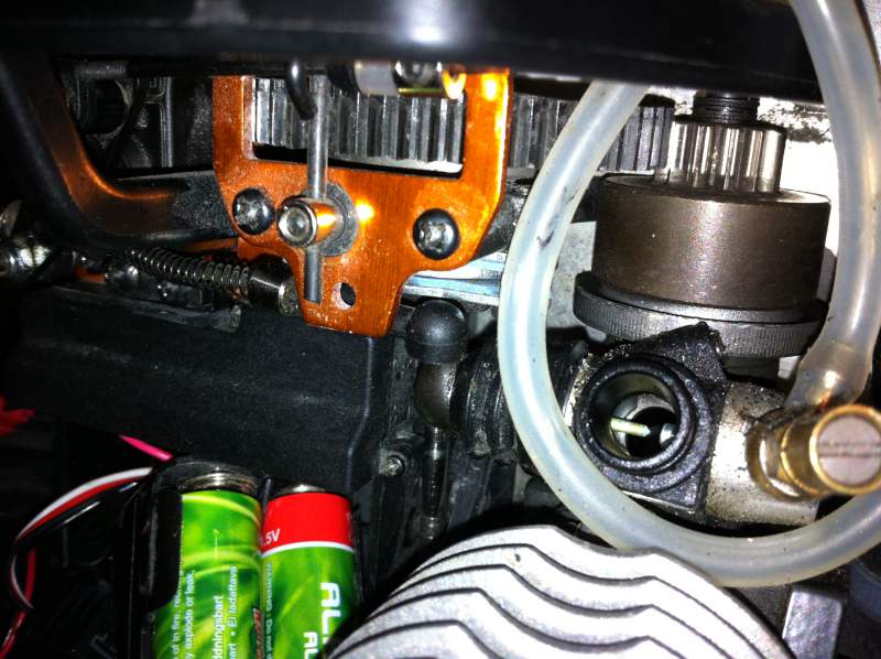

    Hei jeg har nettop reparert bilen min men når jeg skulle skru den sammen igjen fikk jeg et lite eller også kalt et stort problem, er ganske fersk i nitrop bil så pliz hjelp meg, her har dere da grunnen.
    Legger ut noen bilder så dere får se problemet.
    Når jeg startet fjernkontrollen er alt greit men når jeg starte mottakeren i bilen så hopper den i bånn gass av seg selv!!
    Sikkert ikke jeg som har gjort det riktig da jeg skrudde den sammen igjen.
    Som sagt er ganske fersk men vær så snill og hjelp meg
    Tusen takk på forhånd
    MVH Christopher Sundal Vangen
    Her har dere bildene:

    Prøv å reversere gassen på fjernkontrollen din
      skru av servohornet slå på strømmen SÅ setter du på hornet igjen i nøytral posisjon...
      www.Mustit.no
        Tusen takk
        Tusen takk det fungerte
